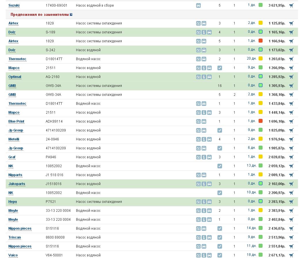

Посоветуйте какую помпу брать (оригинал или нет).
Помню на Мазду ставил фирмы GMB - сделана хорошо.
Может и не стоит для теста ставить оригинал - если дело не в ней.
В приложении данные с Экзиста (выбор большой)[DOUBLEPOST=1407141375,1407135444][/DOUBLEPOST]Почитал отзывы
Рекомендуют помпы
GMB или HEPU
Кто что ставил? Буду в четверг менять.[DOUBLEPOST=1407141460][/DOUBLEPOST]Почитал отзывы

Заказал помпу GMB 1300р. Вроде отзывы хорошие. Есть подозрение что вал имеет люфт и это и есть причина скрежета. Возможно что на высоких оборотах она крутится не ровно. Скрежет слышу, но не уверен что это помпа. Больше и не знаю куда копать. Термостат рабочий. И самое главное других симптомов нет. еще думаю про крышку радиатора. Новая оригинал работает по другому немного,может она бракованная. в любом случае вариантов нет, кроме как менять детали отвечающие за охлаждение. поеду к другому мастеру,вдруг что найдет.
