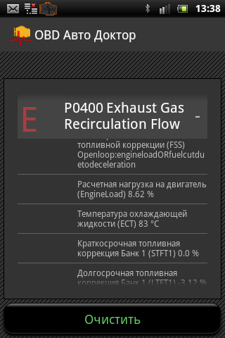

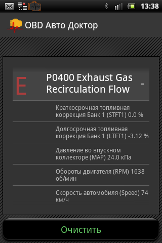

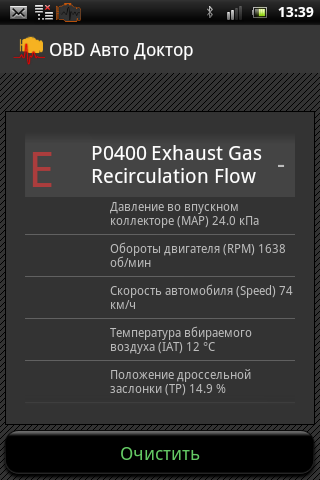

Хочу показать как в программе автодоктор фиксируются параметры, при которых появляется ошибка (загорается чек енджин)
Т.Е ошибка ЕГР появляется на сбросе газа!

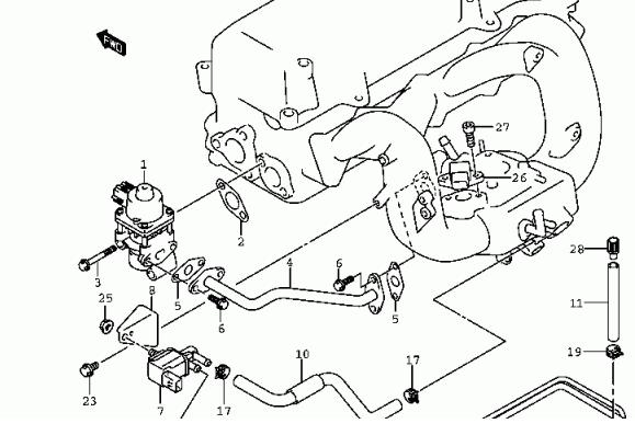

Трубка №4 и датчик №26
Если снять датчик, то может быть там грязь какая-то под датчиком
Трубка вроде как рядом с датчиком подсоединяется
Изловчившись и используя гибкую штангу трубку №4 можно снять, она забита достаточно сильно. № 26 это ДАД, а трудность в прочистке канала внутри коллектора, от того места, куда трубка подсоединяется.
Или другие способы есть?
Как вариант , снять дроссельную заслонку и сверху контролировать процесс !
