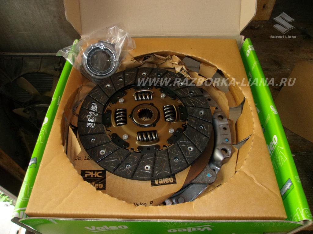

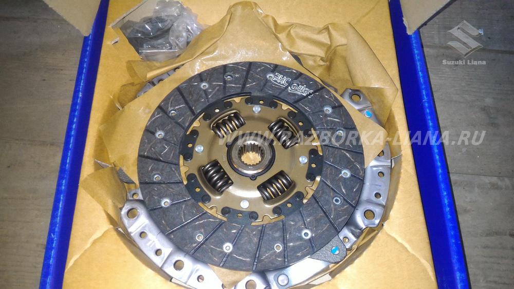

Самое интересное, что по эмексу
Valeo SZK016 бьется вместе с заменителем Valeo 821 384 (и он как раз указывает на заменитель SZK 2014). Только SZK016 дешевле на 600 р. На сайте валео бьется только код Valeo 821384. Причем в списке совместимости с моей машиной их нет :)
8,879
5,203
Szk016 и 821384 - это одно и тоже, только упаковка разного цвета: синяя и зеленая. Сам лично специально покупал оба варианта и сравнивал. Внутри полностью идентичные запчасти в коробке лежат, с одинаковыми номерами. Предполагаю, что просто разные заводы. Оба варианта подходят на все Лианы 1,3-1,8л передний или полный привод. SZK016 реально дешевле.

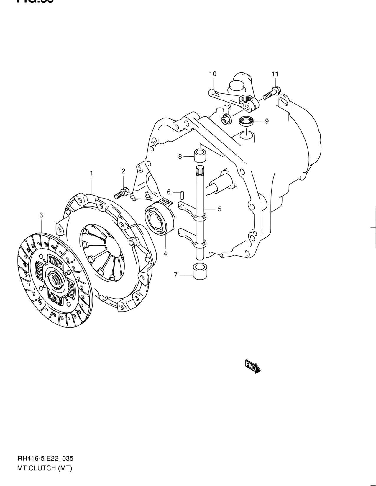

Ребята, всем привет, накрылось сцепление, лопнула вилка сцепления, причем ее заклинило, пока разбирали, выломали нижнюю втулку (бронзовую) вилки. Попутно оказалось подходят обе нижние подушки двигателя(хоть это и не в тему здесь). Нашел только номер вилки 23260-75C01.
Прошу подсказать номера:
1. Втулок вилки сцепления ( я так понял верхняя - пластиковая, нижняя - бронзовая)
2. Сальник вилки сцепления.
3. Подушки двигателя нижние (обе).
Да и вот еще , с задним сальником коленвала все в порядке, все сухо, но я его уже заказал, стОит ли его менять? Мастера на СТО говорят нечего туда лезть, раз все в порядке, кто что думает?[DOUBLEPOST=1486040968,1486040689][/DOUBLEPOST]да, забыл написать, пробег по одометру 205 тысяч, но по факту, думаю, не меньше 250.
8,879
5,203
Вот думал вчера про вилку сказать, но что-то засомневался, а ведь мысля правильная была...
Втулки:
нижняя 7: 09300-16010
верхняя 8: 09300-16009
Шпонка 6: 09205-03019
Сальник 9: 0928416004

да, она не идет в комплекте с вилкой
Archi09
16 Октябрь 2013
Новгород Великий
Сузуки Лиана, 2007 года, 1,6, МТ, 2WD, хэтчбэг
ценный маленький нюанс, Владимир, спасибо огромное[DOUBLEPOST=1486043259,1486041377][/DOUBLEPOST]Владимир, а по подушкам не подскажете?
