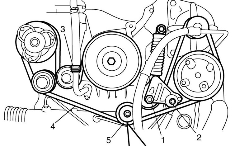

если посмотреть на картинку то справа вверху у нас генератыр. под ним большой шкив насоса ГУР. никакого паразитного ролика нету и впомине. Слева вверху копрессор кондея. Под ним есть паразитный ролик. Даже два. еще паразитный обводной посрединке внизу. Вот в нем я запресовал подшипник, который у меня разлетелся в хлам по дороге в Ярославль неделю назад. :) Дотаскивали на галстуке 180км. Сейчас жду прихода деталей, ролик и ремень и шкив КВ. Снял тот, что я ставил 10тыс км назад, зимой - шкив от МАЛО. демпферная резинка выкрошилась на 60% (фотку представлю на след неделе, как это выглядит). Тоесть шкив г... Не рекомендую, заказал CORTECO на замену. И ролик 5й заказал в сборе.

На холодном двигателе ролик подсвистывал.Я снял ремень доп.оборудоваия и все что крутится проверял руками,на железном ролике который стоит внизу был люфт.

да вот такой подшипник попался. думаю что подшипник фиговый заказался. поставил SWAG 10 87 0025 написано что сделано в польше. Думаю если б бы был какой как родной NTN или KOYO из японии Забыл бы нафиг про его существование. А тут такая оказия. Видать можно бы ездить без длинных пробегов, но вот после непрерывных 600 верст разогрелся и развалился.
А не подскажешь номер по ексисту ролика, который у тебя развалился. Думаю поменять два. И есть ли какие нибудь симптомы, сигнализирующие о том, что ролик скоро развалится? Спасибец.
тут Олег правильно говорит, снять ремень и проверять люфт. А ролик этот я заказал в 2 екземплярах. Один чтоб быстрее пришел и ща поставить , в качестве не уверен. А второй придет чуть позже, поставлю, а первый в зип навсякий случай. :)
тот что побыстрее = Optimal = 0-N2052
тот что понадежнее = INA = 532 0584 10

Я тоже запрессовал себе подшипник в нижний под шкивом К\вала(Сделано в России)за 50 руб.Пока работает.Конечно я не так сильно эксплуотирую 1.9DDIS больше зимой или в слякотную погоду.Но главное в правельной его установке чтоб невылилось во что нибудь.Тоесть он должен соосен шкиву-демферу.Как делать?Прикладываете длинную линейку к шкиву к\вала и смотрите нижний ролик должен касаться линейки .Если есть зазор то подкладываете под болт крепления нужной толщины шайбу.Если неправельно отрегулирован этот ролик то износ происходит с одной стороны этого подшипника и шарики могут вывалиться со временем.А проверить болтанку этого ролика можно и не снимая ремень просто покачайте рукой вниз а затем влево-вправо.Люфта не должно быть совсем.

Серж я когда ставил ролик проверил соосность как ты написал чуть раннее об этом.А не вылилось во что нибудь это я про то если км. 500-700 проехать без перекура как он себя покажет ,а то разлетится в ненужное время в плохом месте.Все таки цена 50-70руб. а там кто знает ,может долгожителем окажется.

Подшипник может разлететься от недостаточной смазки внутри него ,так сказал мне продавец и посоветовал снять пластиковую защиту подшипника острым лезвием и вложить туда литол-24.Что я и сделал лишняя смазка всеравно выдавится и выкинется роликом.А российские подшипники достаточно хорошего качества на Газелях по 300тыс.км легко ходят, была бы смазка.А дешовая цена это не страшно для российской продукции ,закалка у них достаточная.Можете попробовать потесать его напильником если берет металл то это китай(подделка).

Коллеги, центральный паразитный подшипник, который снизу по центру, практически невозможно найти. Сегодня пришёл отказ от ексиста. Они предлагают подождать с месяц и то поставка не гарантирована. Что делать, впрессовывать отечественный продукт?

ты хочеш подшипник впрессовать или ролик купить?
ролик в сборе INA 532 0584 10, 2500р срок неделя в ехисте.
подшипник 6005 2RS KOYO ипоньский 150р срок 2 дня (2RS - означает что закрыт защитой с 2х сторон)
я купил оптимал ролик и они сразу закончились.
Art1971
21 Апрель 2013
Гранд витара, 1.9, 2010, пробег 84
Так вот по INA и пришёл отказ от эксиста. А этот 6005 2RS KOYO откуда? Тоже в эксисте? Мне менеджер сказал, что этот ролик есть в германии, ждать с месяц.

да сейчас картинка изменилась, но ина ролик за 12 дней обещают. посмотри на замены в ехисте .
Ina 532 0584 10 Ролик паразитный / ведущий, поликлиновой ремень
2 452,82р.​
Аналоги (заменители) для запрошенного артикула
Ruville 57708 Паразитный / ведущий ролик, поликлиновой ремень
1 961,23р.​
Triscan 8641 102035 Паразитный / ведущий ролик, поликлиновой ремень
2 083,96р.​
2 117,46р.​
Febi 34611 Промежуточная шестерня
2 255,57р.​
SWAG 84 93 4611 Ролик паразитный / ведущий, поликлиновой ремень
2 292,49р.​
2 550,60р.​
2 723,23р.​
Suzuki 49160-67J00 Ролик натяжителя
3 386,44р.​
койо это подшипник который нужно впрессовывать 25х47х12
