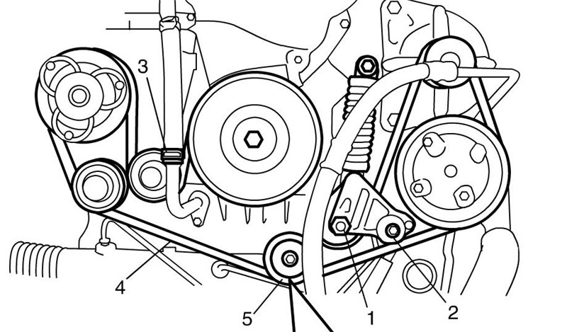

Да, машина мне нравится. А подшипник, то есть паразитный ролик под генератором, ждать 25 рабочих дней. Он у меня завыл.
что за паразитный ролик и по какому номеру пытаетесь заказать? под геной нету паразитного ролика там слева натяжитель а прямо под - насос гур. Если гур шумит проверте уровень жыжки в бачке.

Ещё раз поздравляю pu 12 с рождениям сына. Мастер долго слушал откуда воет, потом определил что это паразитный ролик. А расположен он у меня действительно под генератором. Я сначала думал заказать на ексисте, но в маршале, что на северном проспекте мне сказали что не зачем заказывать новый и они могут за 1.5 рублей запрессовать новый подшипник. Я поменял ремень гур с роликом и ремень доп. оборудования и о боги вой исчез.
если посмотреть на картинку то справа вверху у нас генератыр. под ним большой шкив насоса ГУР. никакого паразитного ролика нету и впомине. Слева вверху копрессор кондея. Под ним есть паразитный ролик. Даже два. еще паразитный обводной посрединке внизу. Вот в нем я запресовал подшипник, который у меня разлетелся в хлам по дороге в Ярославль неделю назад. :) Дотаскивали на галстуке 180км. Сейчас жду прихода деталей, ролик и ремень и шкив КВ. Снял тот, что я ставил 10тыс км назад, зимой - шкив от МАЛО. демпферная резинка выкрошилась на 60% (фотку представлю на след неделе, как это выглядит). Тоесть шкив г... Не рекомендую, заказал CORTECO на замену. И ролик 5й заказал в сборе.
В общем у мене без приключений опять не обходится. :) Ну а что , наверно слишком много и далеко езжу. как купили машинку за год уж 35тыс накатали.
