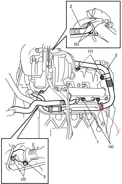

Хочу поделиться проблемой. Не так давно начал поступать немного запах выхлопных газов в салон. После визуального осмотра и снятия платиковой крышки двигателя было обнаружено вот что:
Нашел только
Corteco 025001P Прокладка выпускного коллектора
это вроде как точно подойдет, но надо ещё купить по словам мастера прокладку на турбину и ещё какую то на выпуск.
Буду признателен, может кто сталкивался.
13919-67JG0 - сузучья под турбину.
Reinz - 71-38629-00 - под колектор. - эту я себе поставил.
еще проверте сразу крепление ката к турбине. там прокладки нет. крепится стягивающим хомутом. нужно просто тепловой экран открутить.
а вообще судя по фотке - двигатель коптит. оттого видать и проблема с сажевым была. вместо решения проблемы копчения удалили следствие. не должно быть столько копоти, даже если и прокладка. у меня такой вид был когда забило сажевик намертво и выхлоп шел я даже не представляю откуда. А сажевик забило от того, что пот одной форсункой оказалось 2 шайбы.

при забитом сажевом выхлопная система начинает сечь в месте соединения сажевого и катализатора, там подпружиненные болты стоят, давление возрастает сажевый отходит и стреляет под капот, сам проходил 2 раза через это и копать садится в районе турбины, перед тем как сажевый вам удалили могло и накидать, думаю сначала помыть надо а потом смотреть.

ну тут выбор небольшой всего то путь выхлопных газов: головка - коллектор - турбина - катализатор - сажевый. между ГБЦ и коллектором так просто и не увидеть и не услышать. А вот далее все можно просмотреть. рукой не касаясь проверить что просекает. Пркладки стоят металические. что прогорели не факт.
сначала жену за педаль газа а самому подставить руку под выхлоп посмотреть насколько сильно вылетают газы в конце тракта. у меня на 2.5тыс оборотов руку трудно удержать у трубы.
я тут про что - возможно сажей забился катализатор , или что то еще и давление выхлопа на оборотах не может пробить себе путь к выходу.
и не должно быть столько сажи. не должно. я говорил уже что если отвести катализатор от турбины и посмотреть цвет выхлопа - должен быть прозрачным. смотрите почему не сгорает топливо, почему коптит.

вот еще пришло в голову. кроме описанного выше проверте канал рециркуляции ОГ. канал ЕГР по другому. там креплений соединений тоже немного. входная трубка двумя болтами крепится (3) с металлической прокладкой к выпускному колектору под турбиной (прада залезть туда без разборки практически нереально :))) ). потом соединяется с продолжением трубки стягивающим хомутом (я на картинке отметил красненьким Х) (может он снимался и не очень стягивает) ну и прикручивается к клапану EGR через мет прокладку двумя болтиками Е8 (2). На твоей фотке есть.
ну и посмотри целостность этих трубок.

ну тут выбор небольшой всего то путь выхлопных газов: головка - коллектор - турбина - катализатор - сажевый. .
да там непонятно, вроде дует хорошо.
вообщем будем разбирать смотреть.
заказываю вообщем вот:
Corteco - 025001P Прокладка выпускного коллектора (головка-коллектор)
Suzuki - 13919-67JG0 Прокладка (коллектор - турбина)
нет прокладки. хомут (турбина - катализатор)
вряд ли (катализатор-сажевый)
так заказывать?

я бы сначала поискал криминал, а потом заказывал прокладки. разбери и посмотри что заказывать. Я прокладку под турбину не менял. три раза снимал турбину и ничего. Такое ощущение что они многоразовые эти железные.

Я согласен с Уважаемым PU12.Сначала надо найти причину тоесть место где секут выхлопные газы а затем принимать решения что менять.И прокладки металлические в выхлопной системе действительно многоразовые просто потуже затягивайте.На личном опыте убедился.
