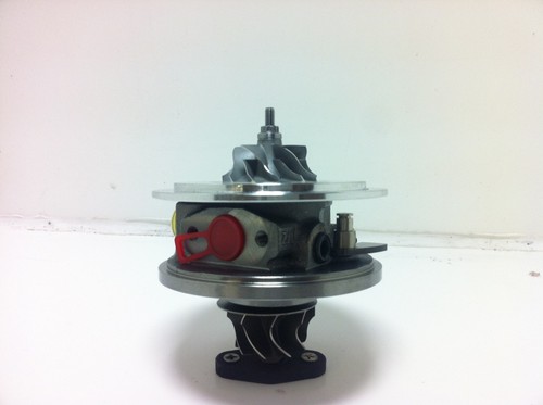

хочу поделиться еще одним знанием с коллегами по DDiS
как я уже писал , развалилась у меня турбина. Жостко так развалилась :) просто вхлам.
масло полилось рекой через выхлопную. Разбор турбины показал, что открутилась гайка которая крепит крылчатку на впуске лопнули втулки скользящих подшипников, крыльчатки покоцаны конкретно, ну и люфт вала 5мм.
стал искать где купить и что купить. В ехисте турбина только в сборе 80тр.
в итоге нашел и заказал на ebay вот такой деталь :).
с пересылкой TNT обошлась мне деталька в 12тр. Привезли где то за 2 недели. Было бы быстрее кабы не таможня. Застопила мою посылочку и пришлось мне самому заняться ее растаможкой. Ушло на это несколько дней. Сначала документы из мск пересылали в питер. потом день на подготовку и отдачу документов на таможню. потом пересылали доки обратно в мск. надеюсь может кому пригодится.
называется деталь - для поиска - Suzuki Grand Vitara 1.9 DDIS Turbo Turbocharger CHRA/Core 761618 760680 F9Q264.
в выходные снял турбину, разобрал и заменил картридж. С отреставрированной турбиной пробег уж больше 1000 верст. Полет нормалный.

Уважаемый Николай. Вы не могли поподробнее про раскрутившуюся гайку которая крепит крылчатку. Это тоже болезнь? Где она находится? Хотелось бы проверить, подкрутить.
pu12
24 Июль 2012
147
71
Grand Vitara III DDiS 1.9
2008г
не, не стоит. гайка слетела та что на картинке картриджа сверху. я так думаю это просто нонсенс что она у меня открутилась.

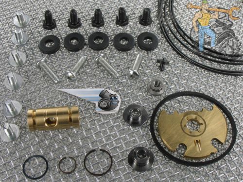

Николай, а ремкомплект на нашу турбину вам не попадался? а то моя сопливит малек :), а ремкомплект найти не могу, это вообще нормально? (сопливость турбины без люфтов)?
pu12
24 Июль 2012
147
71
2008г
а ремкомплект для чего? чтото типа вот того?
так назывемый repair kit для переборки картриджа ищите не ebay. поиск по типу турбины. тип везде указывают такой
761618-5003S, GTA1749V. У меня во всяком случае стоит такая турбина. Может на рестайлинговых уже другая после 2008.
НО я вот лично остановился на економии уровня собранного картриджа. Ибо боюсь сам перебирать его. Говорят балансировка... бешенные типа обороты... но читал, что перебирают и ездят. Ходят правда такие, перебранные в домашних условиях, видать недолго.
или вот такой, монтажный?
монтажный наборчик в ехисте по номеру 714.380 - Elring.

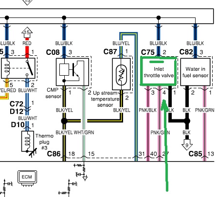

Первый это вскрывать и чистить заслонку.Причем разбирать и смотреть и шетки электромотора.и шестерни редуктора.И если износился потенциометр внутри то графитовым карандашем подправить его.Шестерни внутри пласстмассовые посмотреть износ.Короче вскрывать и попробовать реанимировать.В сервисах это стоит 50$.А второй вариант это только менять.Прежде чем шестерни вытаскивать из него нанесите метки на них.Собрать надо чтоб метки все совпали иначе потребуется адаптация диагностикой а это еще 10$.
вчера выскочила пила... :(
вычитал ошибку p0638. Короче, что то с дроссельной заслонкой.
стал изучать вопрос устройства заслонки. вытащил сначала схему.
на схеме заслонку выделил и стрелочкой зелеными. что видим, в результате подтверждено замерами?
1 - масса
2 - подается 12В после включения зажигания
3 - замерил при снятой колодке гдето 0.7-1В , думаю управляющий сигнал на двигатель от ЭБУ.
4 - при снятой колодке 0В. думаю обратная связь, положение заслонки.
снял и разобрал заслонку. рассмотрел, стоит электро-двигатель и електроника залитая в компаунд. никакого резистора нету. Похоже положение считывается каким то бесконтактным датчиком. там на валу мотора сверху над шестеренкой колесико какое то, похоже на магнитное. Возможно что датчик бесконтактно срабатывает на положение этого колесика. Шестерни в нормальном состоянии. Стал исследовать - крутить шестеренки от руки. Обнаружил, что в положении, когда заслонка полностью закрывается если еще чуток прижать, ее подклинивает и она не возвращается по действием пружины обратно. Крутил и так и етак. не смог устранить подклинивание. вот на выходных буду думать, как разобрать. и чтоб все работало. После моих упражнений вчерашних, седня утром пила погасла. Но через 10мин поездки в городском цикле опять выскочила. Так что думаю надо как то это подклинивание убирать совсем.
