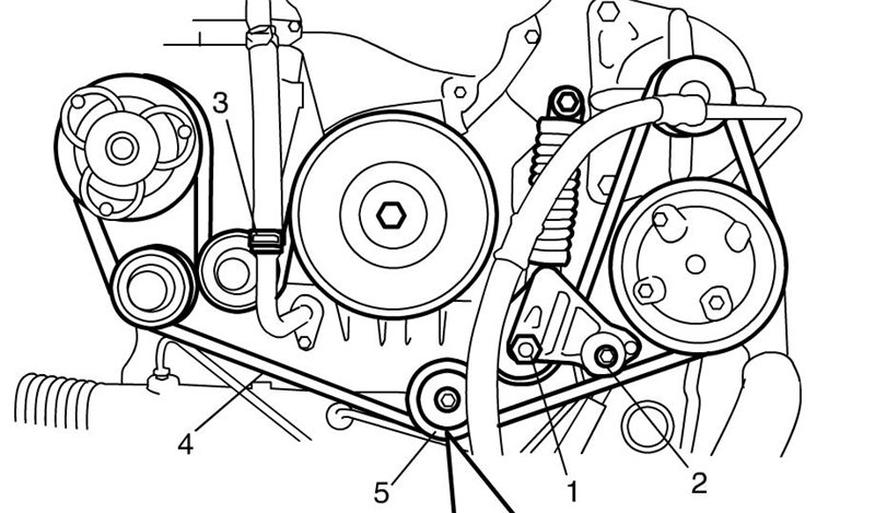

Коллеги, подскажите номер ролика натяжного. Подсвистывать начал. У меня 2010 год.
и опять 25...
какой ролик? есть тут в машинке 2 ролика на ремне ГРМ и на ремне ДО.
ну и в поиск по ветке

Art1971
21 Апрель 2013
Гранд витара, 1.9, 2010, пробег 84
Я так понял в екзисте ролик продаётся вместе с кранштейеном, а отдельно предлагают только один вариант, этот, оптимал 0-N1804S. Этот подходит? Или??
Art1971
21 Апрель 2013
То есть, 3 ролик и 1 одинаковые??

Не злитесь на меня Николай. Я пошарился, но чёткого ответа не нашёл. Спасибо Вам!
дык я ничего ;). все хорошо...
просто прежде чем спросить такой вопрос, алгоритм следующий.
1 - посмотреть первую страницу первое сообщение внимательно. (я вот например сразу нашел в подраздельчике "Поликлиновый ремень (ремень допоборудования)") всю необходимую информацию и даже с картинкой и ссылками.
2 - зарядить несколько раз поиск по ключевым словам, в этом случае - ролик натяжной, ролик натяжителя, натяжитель ремня поликлинового, ручейкового, дооборудования, или просто натяжитель.
ну уж после отсутствия результата порасспрашивать.
удачи в охоте за роликом.

Art1971
21 Апрель 2013
у меня да. у Серг52, разные. Зависит от того какой натяжитель стоит.
Похоже у меня такой же натяжитель как и у Сержа. Так какой же ролик заказывать? Сержа давно нет на форуме.
Сержа нет, но есть его сообщения на которые я тебя толкаю уже 3й раз. прочитай страницу 14 и будет тебе счастье.
на 14 странице Серж писал
На натяжном ролике есть номер-8200071404 это по каталогу РЕНО.Я себе поставил SKF VKM 36040 ЦЕНА 847р.Можно поставить INA-532 0364 20 цена1239.64р.Можно поставить SNR GA355.06 ЦЕНА 883.34р все это в Екзисте.Это ролик под цифрой 1 по вашему рисунку.

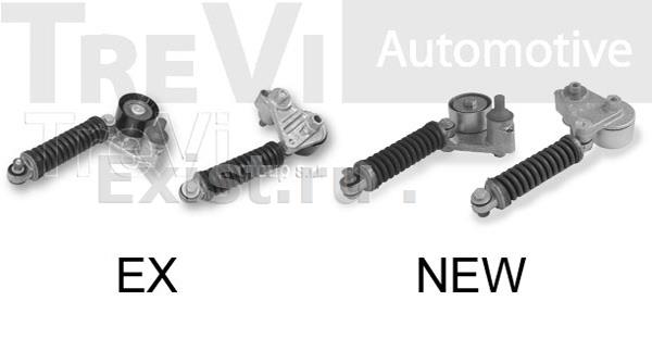

если ориентируешся по году выпуска - зря. смотри какой конкретно стоит натяжитель. У меня машинка постарше но натяжитель стоит из последних, те что щас в сборе продают с металическим роликом. Тот натяжитель, что стоит у Сержа уже не выпускают и в сборе его не купить.
pu12
24 Июль 2012
147
71
Grand Vitara III DDiS 1.9
2008г
По этим фоткам понять можно??
похоже как у Сержа.
разницу можно немного увидеть тут на фото, у вас тот что слева.
у правой новой конструкции дырка в ролике диаметр = диаметру болта.
у левой конструкции на кронштейне калабаха на которую ролик одевается, и дырка в ролике = диаметру калабахи.
на фотке Сержа видать в левом углу эту калабашку на которую ролик одевается. У меня ее нету. Так что тот ролик Оптимал на этот натяжитель не пойдет.

Да спасибо. Серж сказал, что поставил себе SKF VKM36040
