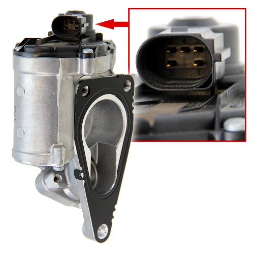

JSAJTD44V00304526 -как по вин номеру определить, какой клапан ЕГR ставить?
а какая колодка у тебя. до рестайла или после. дорестайла контакты в 2 ряда. после рестайла 1 ряд. тут Серж в теме даже картинки рисовал.
если дорестайла то пойдет вот этот VDO 408-265-001-010Z
Посмотреть вложение 63178 [/QUOT
где посмотреть колодку?
примерное расположение егр!!!!!!!!!
может найду???????????????????????
авто 2008 года
JSAJTD44V00304526 -как по вин номеру определить, какой клапан ЕГR ставить?[DOUBLEPOST=1408541736,1408541476][/DOUBLEPOST]
егр (3) находится над клапанной крышкой. прикручен 3-мя болтами к впускному коллектору.
к нему подходит гофрированная металлическая трубка (2) для подводя выхлопа. и труба подачи воздуха с дроссельной заслонкой.
оценить какой разъем (1) стоит можно на ощуп. нада руку засунуть между егр и передней панелью. там к нему подходят провода. если он в сечении ближе к квадрату то дорестайловый. если ближе к вытянутый прямоугольник то рестайловый.
я думаю у вас как и у меня 2008г дорестайловый.

пришел ЕГР!
глянул, чуть не охренел!
разъём, кот после 09.2008 года - плоский!
в субботу планировал поменять!
вопрос, может кто разбирал старый, может крышку просто переставить на новый?????
вот как выглядит новый!
1 и 5 контакт идут на двигатель.
2,3,4 - на вот ту синенькую штуку, на третьем и четвертом фото, наверное, какой-то датчик!

пост из разряда - "АГА!!! Я же говорил!" :)))
пришел ЕГР!
в егр доресталинга с широкой колодкой нет синенькой штучки. я так понимаю синенькая штучка - электронный датчик положения. у меня этот датчик запрессован в крышку и похоже это просто переменный резистор.
так что просто крышку не переставить.
хотя я давал номер с картинкой. и в интернете можно еще найти по номеру Vdo-408-265-001-010Z картинки с раземами.
а тот что вы купили дает в эхисте аналогом сузучий - 18111-67JG5.
JG5 - Серж52 давненько писал для рестайлинговой.
