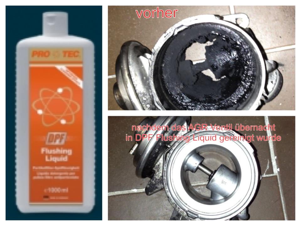

Стоит ли мне замутить чистку ЕГР? я уверен он засран. Но дело в том что у меня нет гаража. То-есть по инструкции с форума я только его смогу снять и не более того. Или все-таки отдать грамотным людям и пусть очистят все начиная от выпускного и заканчивая впускным.? Турбина ещё... немного, но слышно как свистит при разгоне (

про егр - если сможешь снять то и прочистить заслонку не очень сложно. особенно если воспользоваться какойнибуть гадостью посильнее. вот например чтото типа жижи для очистки сажевого. замочил на 10часов и ... вуаля!
во всяком случае так производители жыжы говорят в рекламе. у меня эта жыжка сажевый прочистила, не пришлось дырочку ковырять.
может каким таким аналогом помыть или на худой конец очистителем карбуратора.

Фото 5. Здесь на форуме уже вроде была рекомендация этого средства. Повторюсь - рекомендуют.
