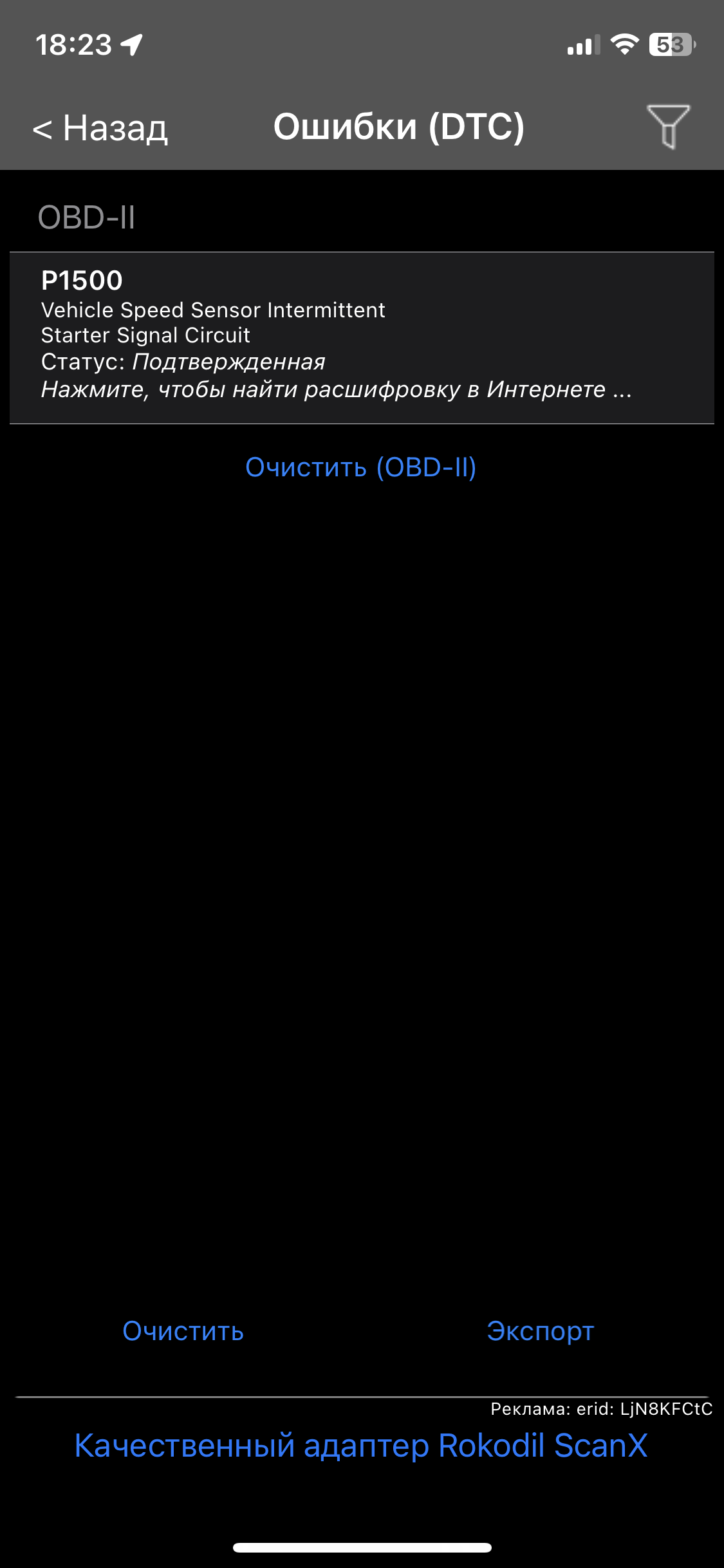

Всем привет! После установки разгрузочного реле, появилась ошибка P1500 (обрыв цепи стартера). АКПП постоянно пытается уйти в аварию на ходу. Дергается. Подскажите, что можно добавить, чтобы обойти эту ошибку.

P1500 Неисправность цепи реле топливного насоса
дёргается, потому что глохнет из-за бензина.
у нас стартер не контролируется.

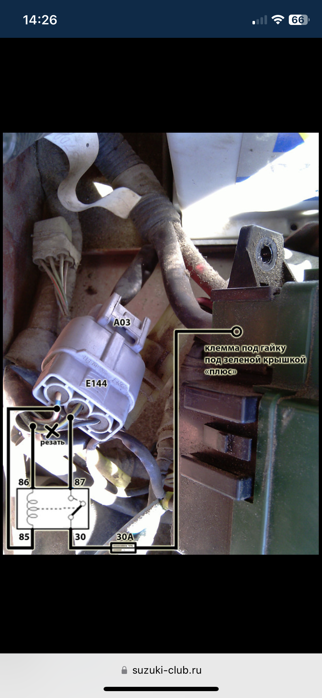

По какой схеме ставилось реле?
Андрей Xalk
15 Апрель 2025
Tracker 2001 2,5l
По той которая в этой теме. Решил проблему, поставив еще одно реле 5-ти контактное.в разомкнутом состоянии замыкает заводскую линию, а при заводе переключает на 4-х контактное разгрузочное реле. Заводиться с полтычка и ошибок нет
Значит скорее всего есть "колхоз" в родной проводке.

Еще раз. Ошибка была по обрыву цепи на стартер. Логично же. Кабель перерезан и разомкнут. Ни понимаю про колхоз. Ощибка логичная.
Я и спрашивал, по какой схеме ставили. Если ничего не резать, как делал я, то и ошибок не будет.

И ошибка снова появилась

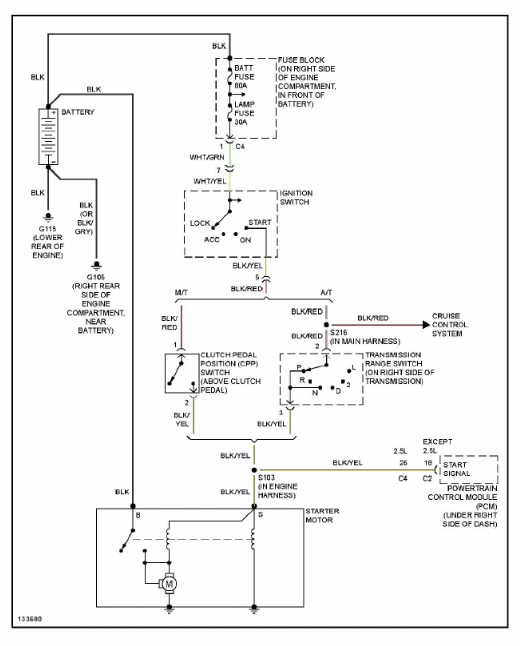

Пост 14 посмотрел, спасибо. Думал место врезки - это и есть линия управления на стартер. Значит там что-то еще есть "по-пути"
