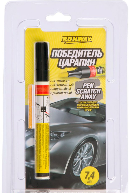

Недавно устранял свои огрехи... Вот таким средством, как на фото.
Неглубокие царапины нивелирует, они становятся незаметными. Типа фломастера. Я так понял, средство растворяет родную лак-краску около царапины и таким образом как-бы заполняет ею эту царапину. Со стороны получается совсем незаметно.
Вот после этого средства, думаю, полирнуть будет самое то.

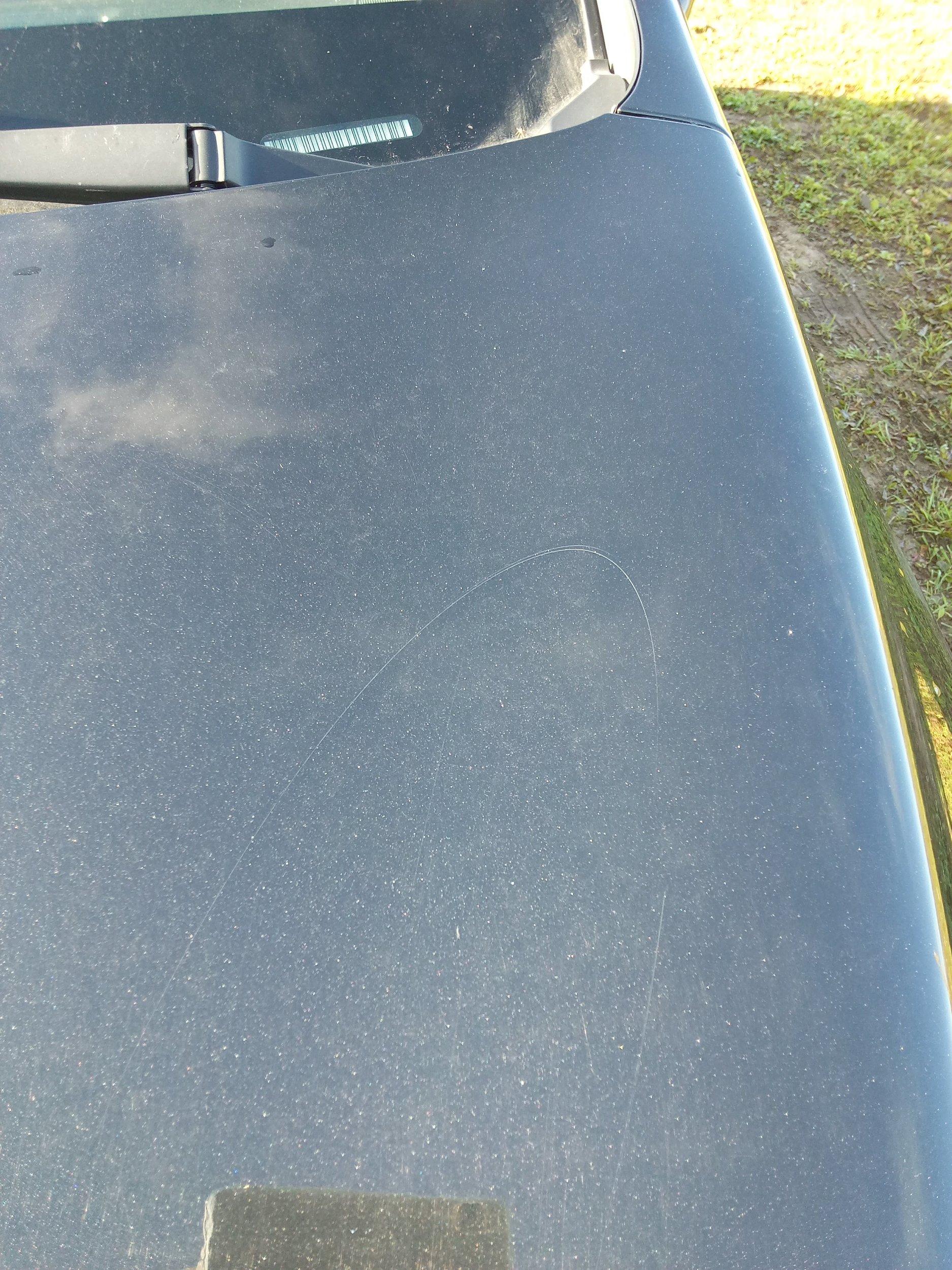

Царапина по лаку?
Если бы я знал)
Наверно, по лаку. На капоте есть царапина, сбоку над крылом ещё. И на задней двери.
То ли я так "хорошо" машину сполоснул, то ли кто-то ещё.
Но камушек, видимо, острый попал в тряпку (
Ветки от деревьев на просёлочной дороге такого вреда не приносят, как ручная мойка)
За средство спасибо. По моему у меня даже когда то был такой фломастер. Надо взяться, все сколы/ царапины обработать.

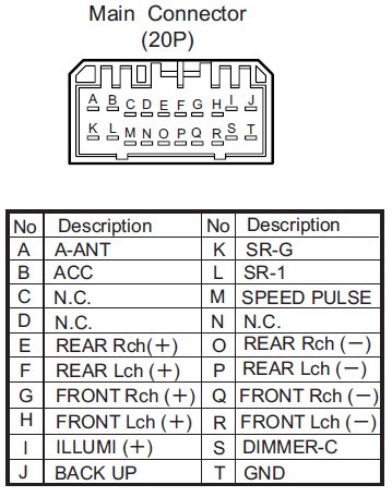

Вот схема Сузуковского разъема от манитолы.
Контакт А (A-ANT)- это питание для антенны (и его усилителя). Можно посмотреть если подключенный провод к нему, то пойти по нему к усилителю, либо тут же отсоединить.
Бывает другой вариант - когда антенный усилитель питается по антенному проводу - тогда можно выключить антенну.

Не знаю, может, для вашей магнитолы эта распиновка и правильна, но для нашей точно не подходит - у нас отсутствует провод к контакту А.

Тогда либо он питается по антенному проводу, либо его нет.

Я не об этом, а о том, что схема распиновки неправильная. Я ее уже не первый раз вижу (искал в свое время).

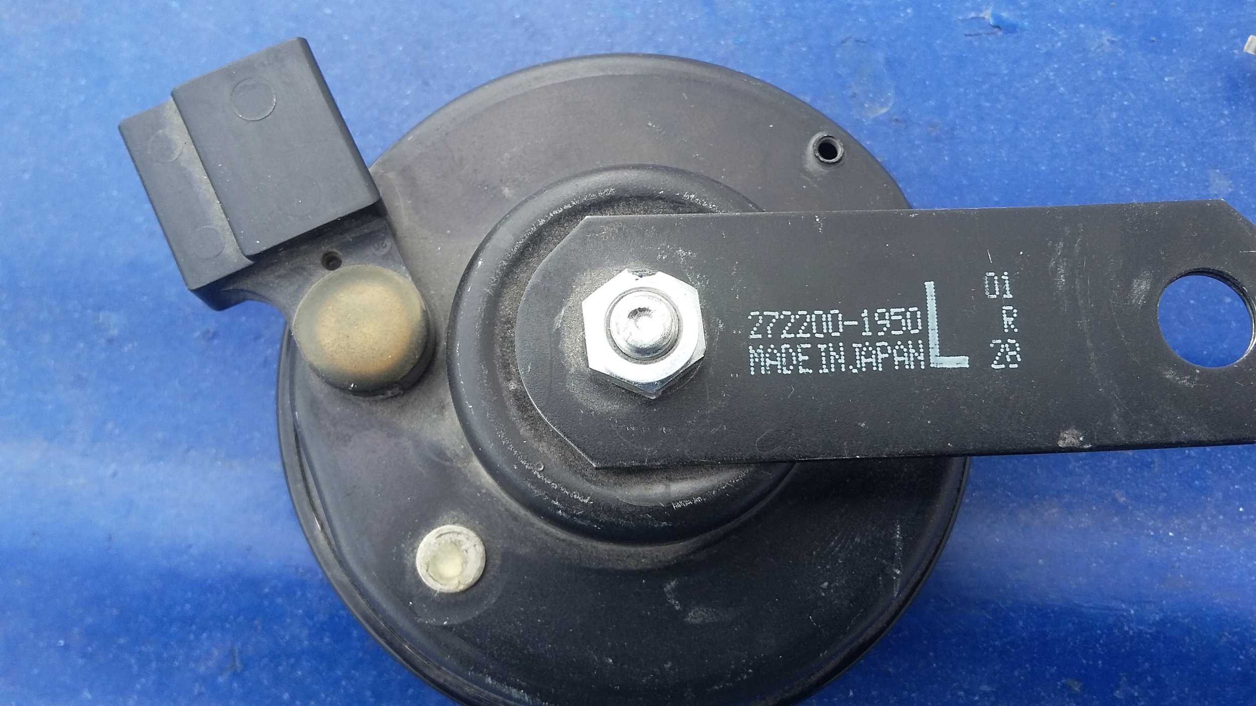

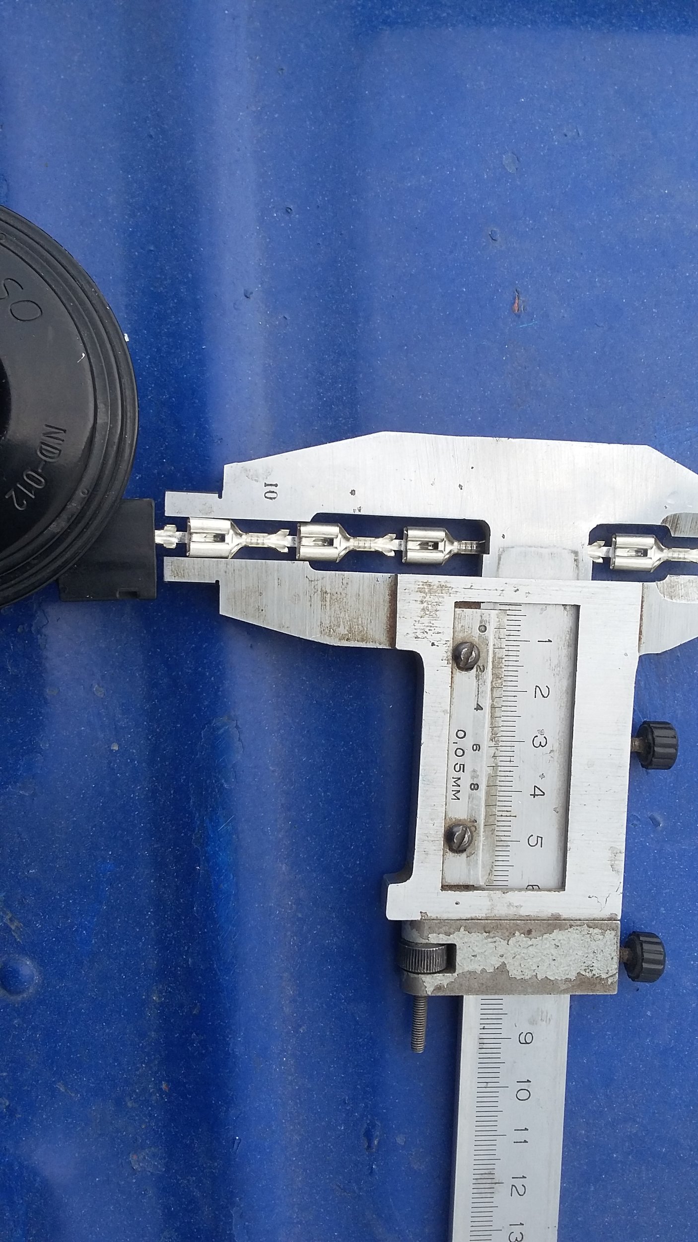

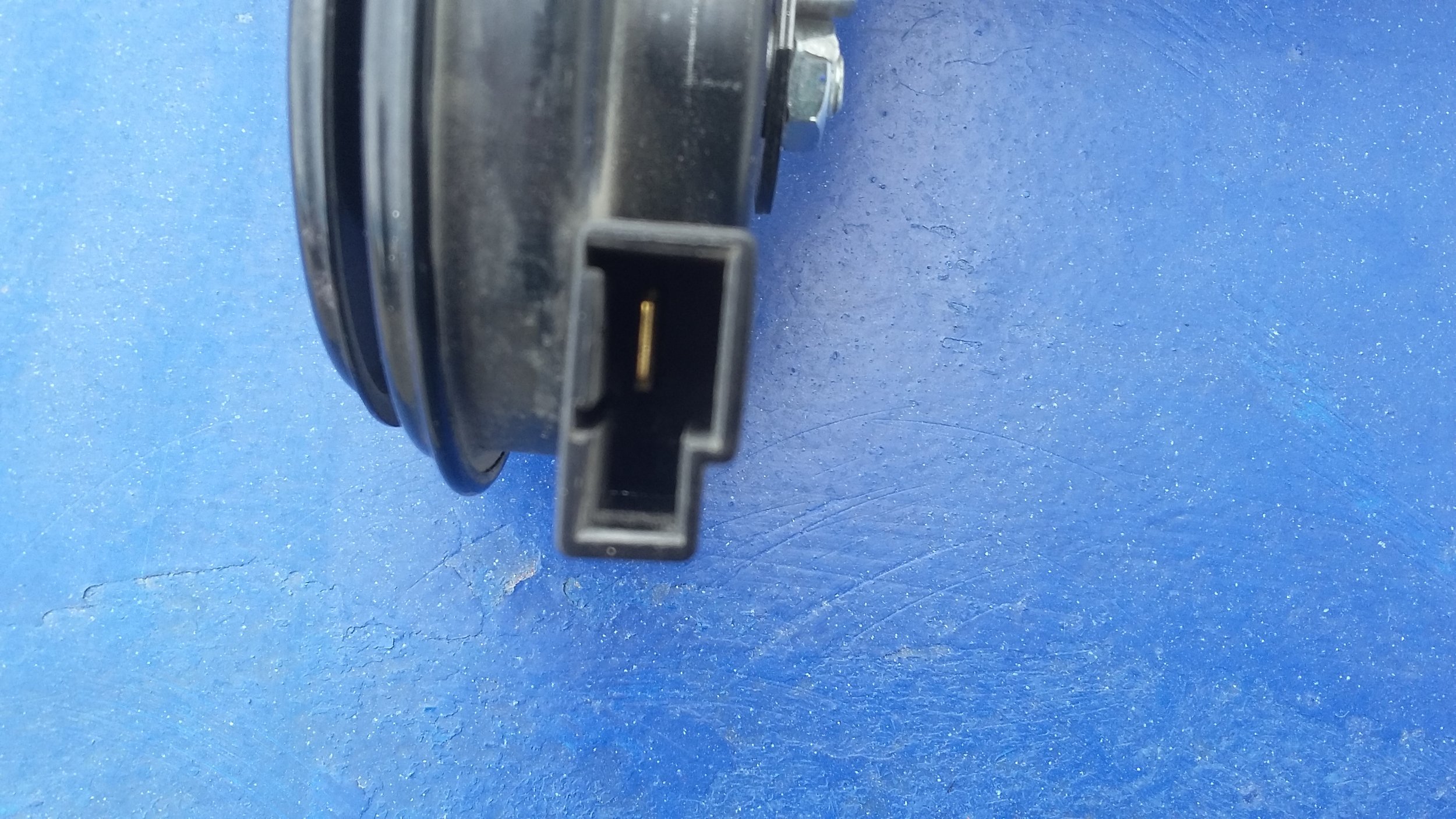

Конечно.Наружный диаметр и всякие надписи Посмотреть вложение 188060 Толщина Посмотреть вложение 188062 Расстояние по центрам крепежки Посмотреть вложение 188063 Там где сигнал установлен места навалом,так что можно и большего размера.Крепежное болтовое соединение М6 Посмотреть вложение 188064 А вот что сделано в Японии я не понял.Толи сам сигнал,толи крепежка.:)В сигнале ножевой разъем типа "ПАПА" Посмотреть вложение 188065 .Ширину ножа можно определить по "МАМЕ" Посмотреть вложение 188066 ANick, Давай уже быстрей боярин ,покупай свои транзисторы.:mosking:
Короче, после долгих раздумий поставил вот такой сигнал:
https://www.dns-shop.ru/product/34df1056389b4699/zvukovye-signaly-airline-ahr-12d-01/opinion/
Привезли на следующий день после заказа, цена вопроса 628 руб плюс две клеммы 5 руб.. остальное нашел в гараже... Результатом доволен!
