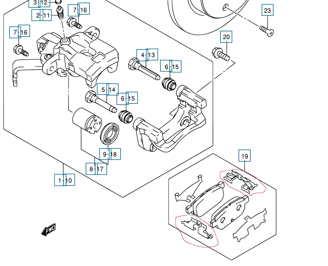

Всем здравствуйте. Подскажите зачем нужна деталь обведенная красным. С колодками она не поставляется(по крайней мере не со всеми). Срочно пришлось слазить в задние колодки. И обнаружил данную деталь порядком износившуюся. ddd.jpg

Всем здравствуйте. Подскажите зачем нужна деталь обведенная красным. С колодками она не поставляется(по крайней мере не со всеми). Срочно пришлось слазить в задние колодки. И обнаружил данную деталь порядком износившуюся. Посмотреть вложение 179538
