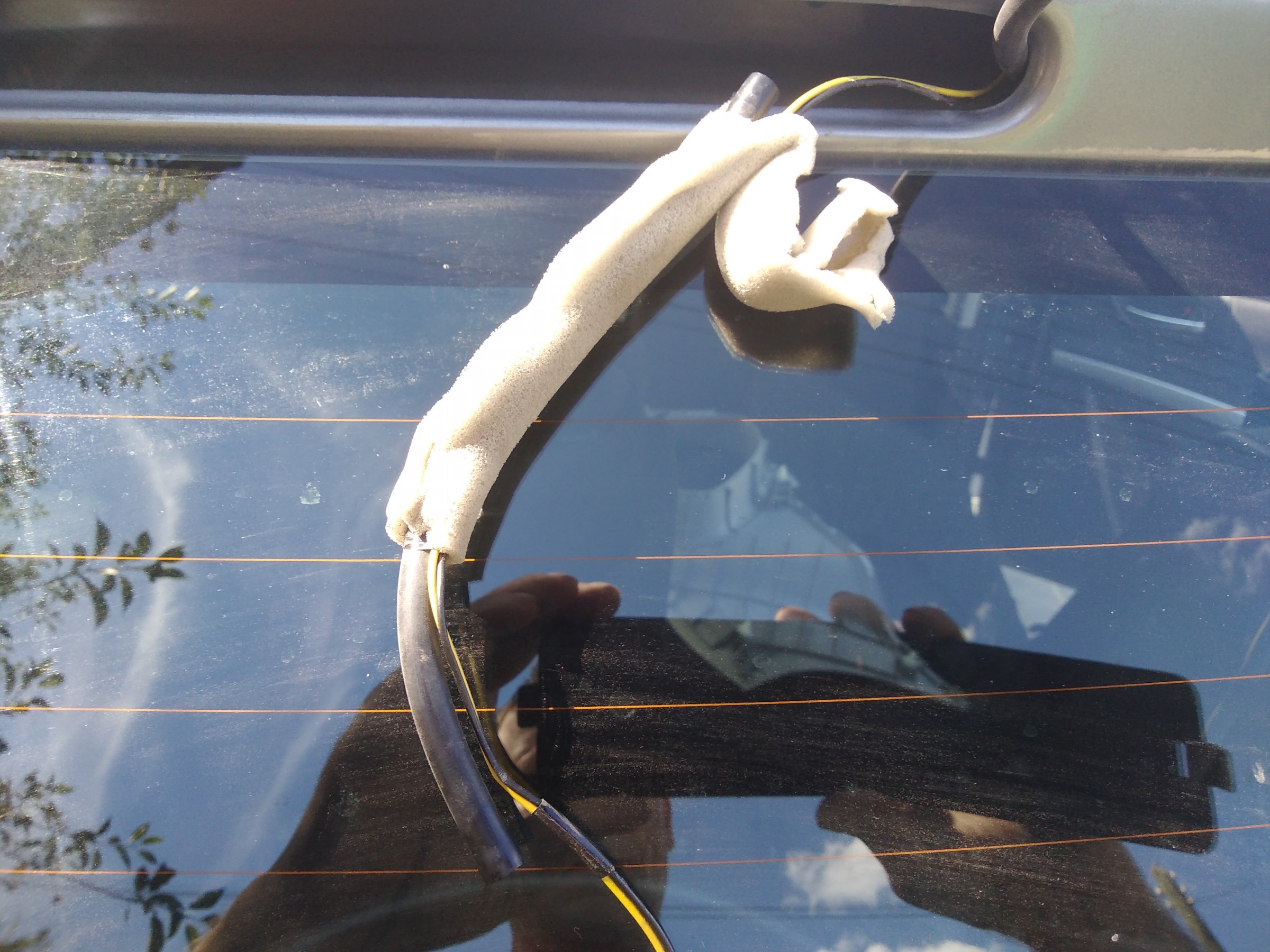

Всем привет! У меня такая проблема, не подается жидкость на заднее стекло, дворник работает, моторчик тоже, снимал с моторчика шланг, давление есть, форсунка в порядке. Пробовал дуть в шланг, что с одной стороны, что с другой, не продувается, такое ощущение, что забит шланг. Читал где то, что ставят обратный клапан, может кто в курсе, есть ли он у нас, а если есть, то где он стоит.

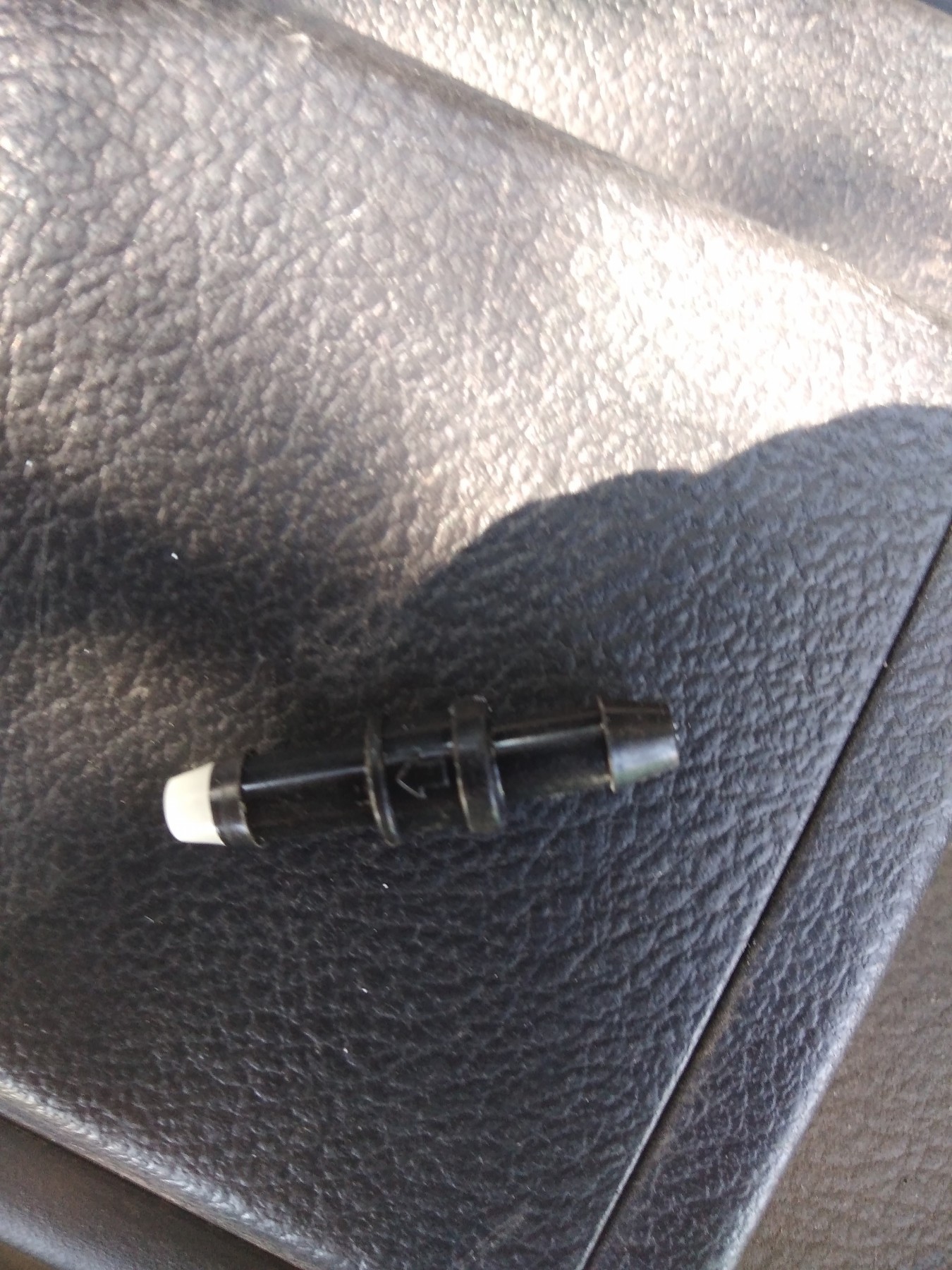

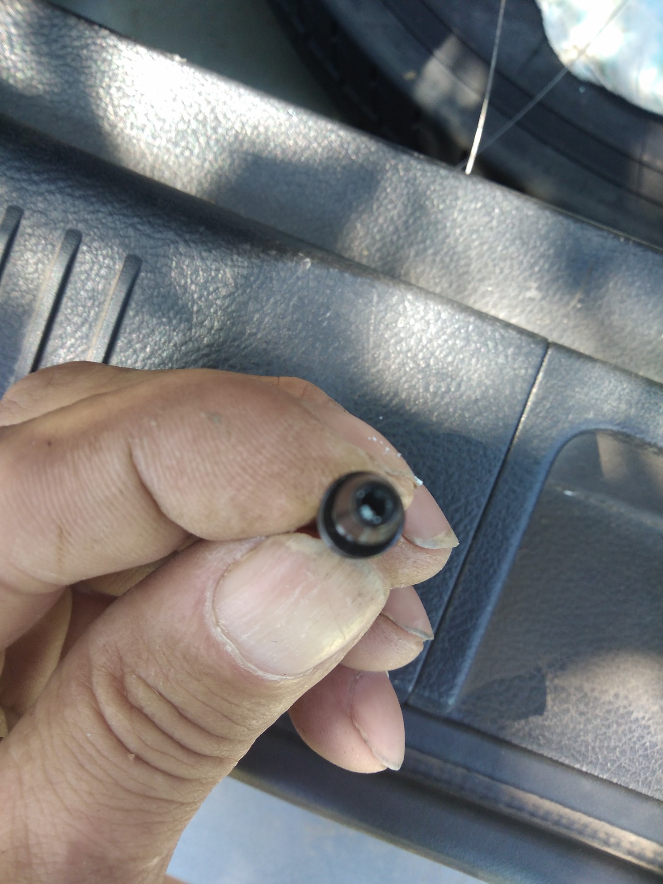

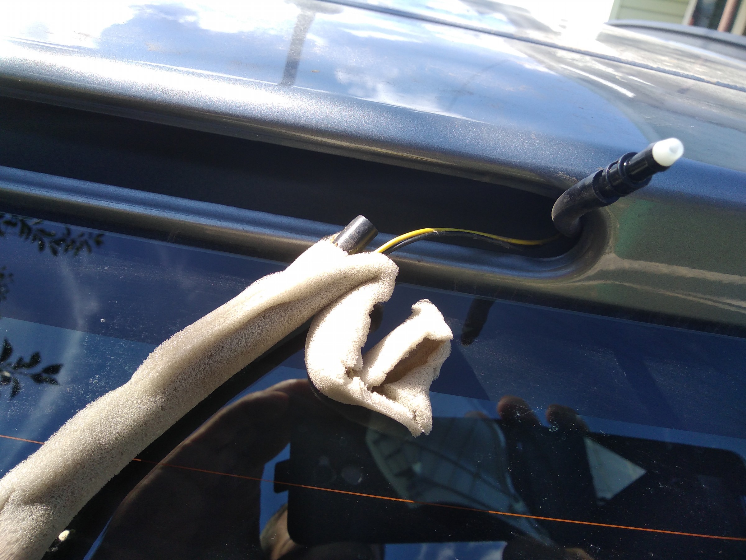

Все, нашел причину, забился шланг, перед обратным клапаном, который стоит перед фарсункой за 15-20 см и обклеин паролоном, поэтому я его сразу и не увидел...[DOUBLEPOST=1531218870,1530871702][/DOUBLEPOST]Всем привет, не давно на панели загорелась надпись обслужить систему ESP, оранжевым цветом и значке, что ESP отключена. Заглушил машину, завел все нормально, потом опять загорелась и чем дальше, тем чаще загорается у кого то было такое? На сколько я понимаю, это может быть из-за тормозных колодок, или я ошибаюсь? Пробег 51 000 км
