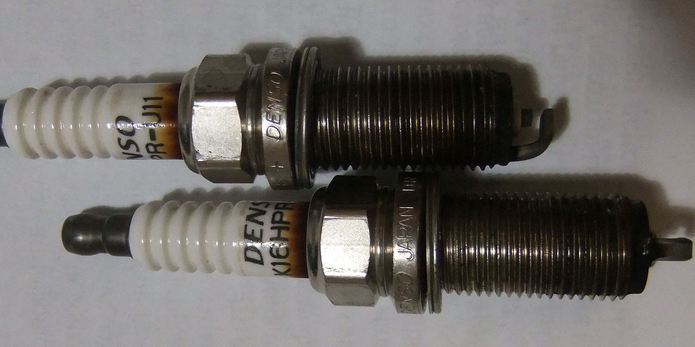

Уважаемые одноклубники, подскажите у всех так: темнокоричневая окантовка изолятора на свече зажигания? Свечи менял 2 года назад, на предыдущих DENSO было также. Замечаний по работе двигателя нет.

Об этом много споров. Но у вас реально больше чем обычно.
И похоже из-за того, что были пережаты. (и кольцо сплющено.)
Когда вкручиваете свечи, контролируете момент затяжки.
при первой замене свечей было также, но ставил не я , а ставили на производстве в Венгрии. Они тоже пережали???

Мужики, это уплотнительное кольцо, при первой затяжке оно сминается. Вы что никто свечи ни разу сами не меняли?

задал вопрос про коричневую окантовку в DENSO, ответили все нормально, ничего страшного.
У меня тоже нет замечаний к работе двигателя.А стало быть не чеши где не чешется.:) Свечи менял дважды(по регламенту).На обоих комплектах коричневая окантовка.Но у меня в виде короны,а не сплошного кольца(как у вас).
Страшного ни чего нет, но свечи с такой окантовкой в виде нагара работают не на все 100%. На предыдущей машине на свечах была такая же окантовка. Это говорит о том, что между изолятором и металлической частью свечи появились микротрещины, через которые проходят выхлопные газы и образуются в виде короны или в виде кольца. Проверял свечи на приборе, при давлении в 10 атм. свечи работают нормально, а при 10,5 атм. каждый 5-й щелчок искры пробивал на корпус. Две свечи держали 11атм., две по 10,5атм. Потом померил компрессию во всех цилиндрах, оказалось 11,5атм. То есть в момент прошивки искры на корпус в камере сгорания воспламенения не происходит. По работе двигателя это ни как не было заметно. Затем поставил новые иридиевые свечи. Поэтому если на свечах будет такое кольцо, то лучше их поменять.
