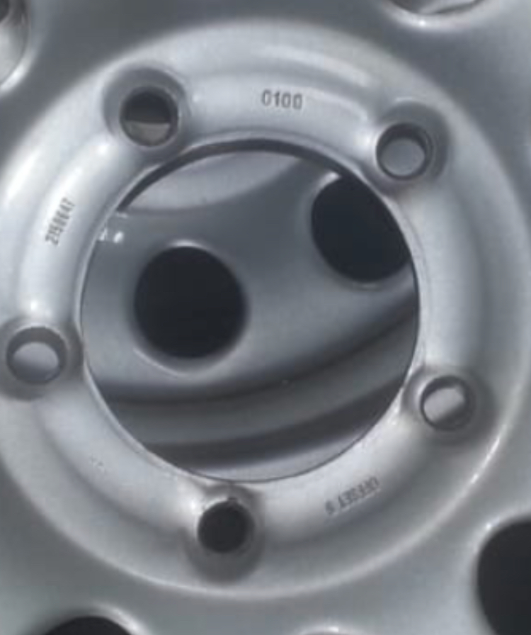

Eugeny Jimny
22 Сентябрь 2010
Сузуки Джимни 1999 г
После 10 лет эксплуатации с родными стальными дисками и шинами Бридж решил поменять и то и другое. Шины так и не сносились за 100.000 км, диски поржавели. Эксплуатация на 99% в городе и на трассе. Шины смотрю: Toyo Open Country или Yokohama Geolandar A/T G015 или Viatti Bosco A/T V-237, все в родном размере 205/70. Всё же это внедорожник. Или с такими вводными смотреть вообще шоссейную шину? В сомнениях я. Диски нашёл литые Replay SZ17 6*15, типа разработаны для Джимни. Помогите сделать правильный выбор.
Leser
16 Январь 2014
90
Jimny АТ 2013
На 100% повторяющие оригинальные диски были SZ2 (их уже не выпускают), SZ17 отличаются только чуть большей шириной - 6 дюймов (в оригинале 5.5), но это не сильно важно.
Хорошая АТ резина ведущих производителей (Continetal, Goodyear) по шумности не сильно отличаются от чисто шоссейных. Сам использую Continetal ContiCrossContact AT - только положительные впечатления, но ценник...
