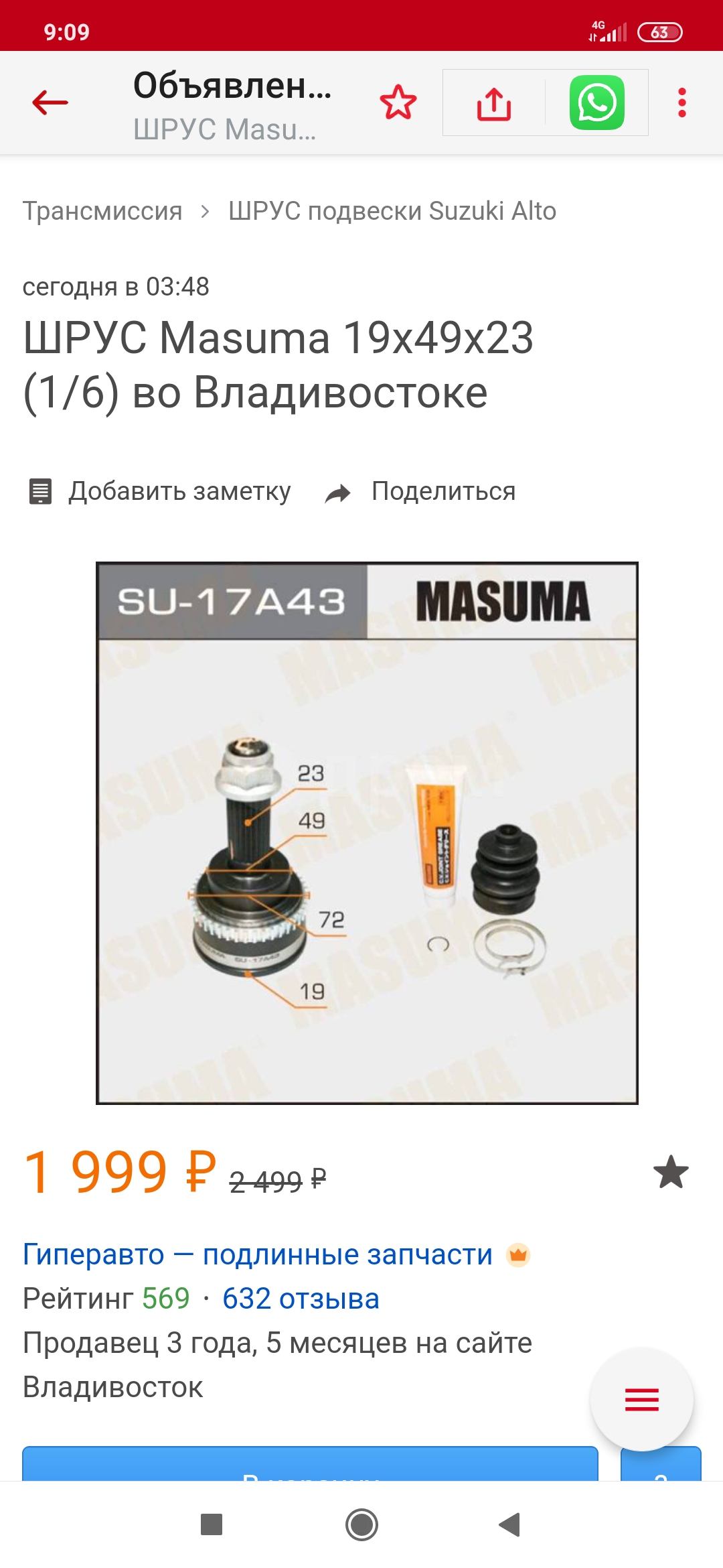

Здравствуйте. Мне очень нужно поменять гранату на Сузуки Альто 2010. Где купить в Чите?
целиком меняйте привода ,
https://baza.drom.ru/vladivostok/sell_spare_parts/privod-suzuki-alto-levyj-perednij-g4907237476.html

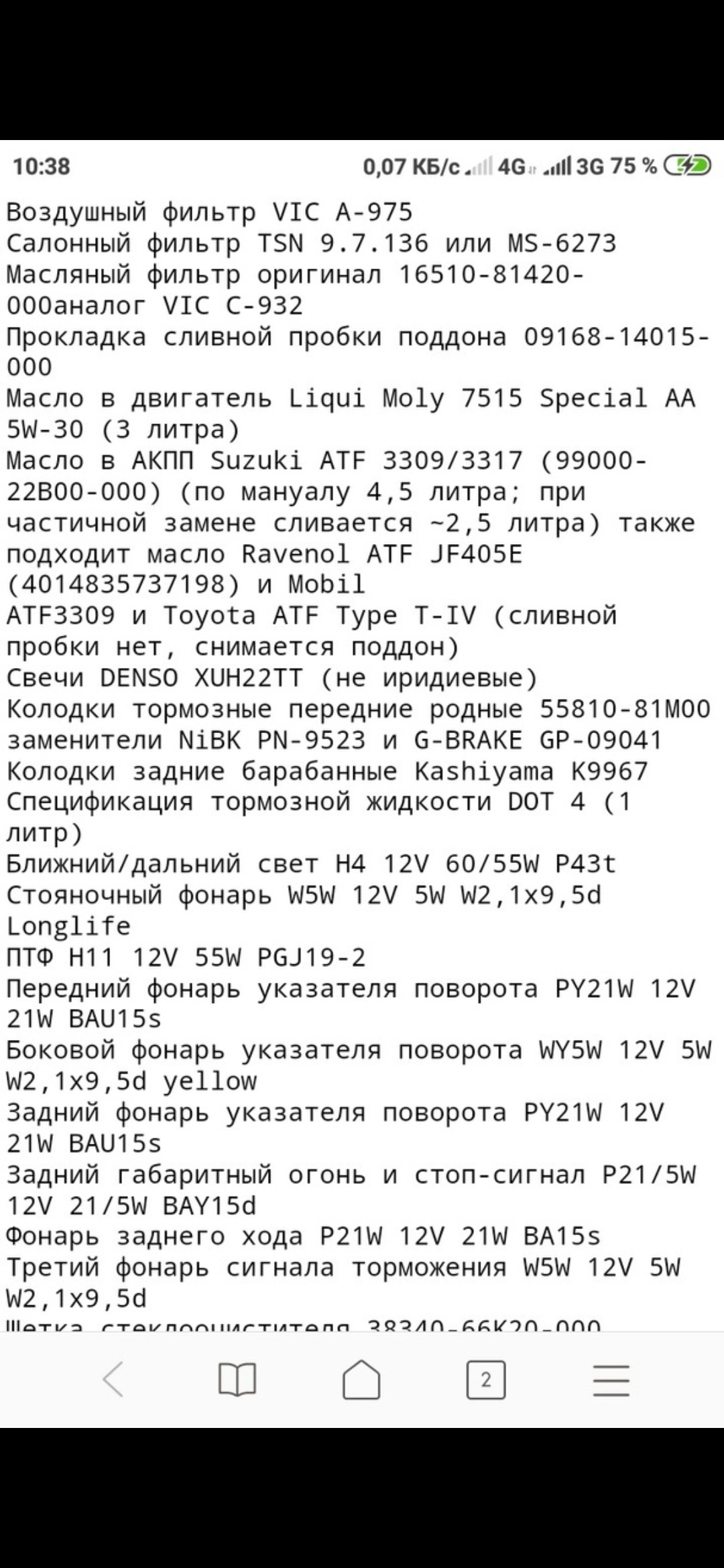

Здраствуйте подскажите какой нужен ремень на генератор, 2011 HA25v, 0.7л, автомат
ищите тут сами номер по каталогу и с этим номером в любой магазин за аналогами https://www.megazip.ru/zapchasti-dl...lto-a-star-celerio-1853/ha25v-3425/agpx-67300

Будем пробовать,спасибо[DOUBLEPOST=1511461619,1511370283][/DOUBLEPOST]А кто как часто меняет масло,я стараюсь менять от 4 до 5 тыс.км и кто какое масло льет,и ещё вопрос про вибрацию, на D небольшая вибрация на тормозе уже около года(как купил) , на R нет вибрации и на P и N тоже нет, масло в коробке менял,че коробас накрывается или опоры к замене[DOUBLEPOST=1511462140][/DOUBLEPOST]Кстати сам лью ликвимоли 5w40 оптимал
Заливаю сумико( Альфас) 5в-30 отличное масло артикул для заказа 709244!
ищите тут сами РОДНОЙ номер по ЯПОНСКОМУ каталогу https://www.megazip.ru/zapchasti-dl...lto-a-star-celerio-1853/ha25v-3425/agpx-67300 . зА ТЕМ ВБИВАЕТЕ ЕГО В ЕМЕКС АВТОТРЕЙДЕ ИЛИ ЛЮБОЙ ДРУГОЙ ИНЕТМАГАЗИН, И ПОЛУЧАЕТЕ МНОЖЕСТВО АНАЛОГОВ

Посмотрите на дром.ру в вашем городе или во Владивостоке или в Хабаровске.
