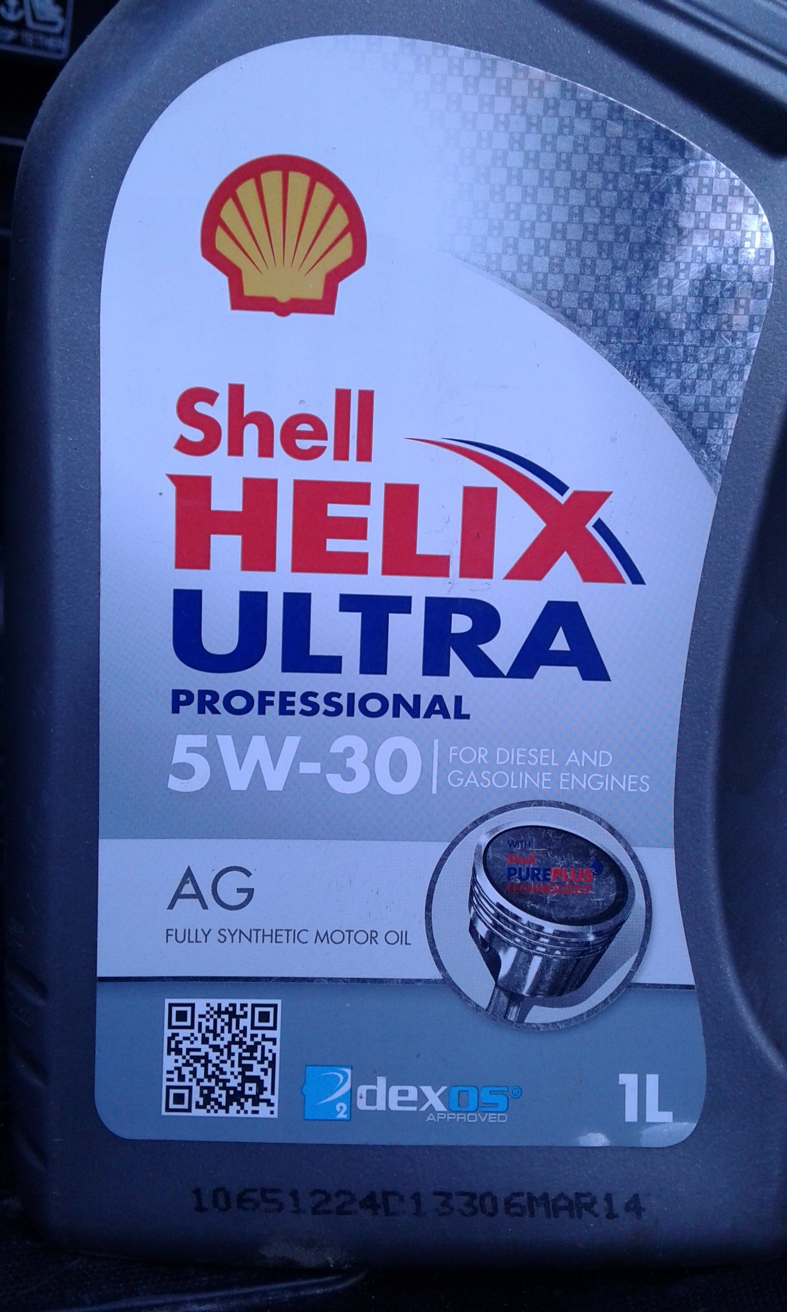

именно эту вязкость не от фонаря. 20180325_170943.jpg Вот это заливал мне ОД,это же масло я продолжаю использовать. Никого не переубеждаю, просто личное мнение.
Дима, мне такое заливали у оф.дилера в Киеве. Там мой знакомый работает. Наши спецом выцыганили это масло по тем или иным причинам (поставки выгодные или еще что-то там). Сузуки дали добро. Обычно Сузуки рекомендуют другие масла. Вроде в СНГ только у нас Шелл. Но к нему претензий нет, просто в виде инфы.
