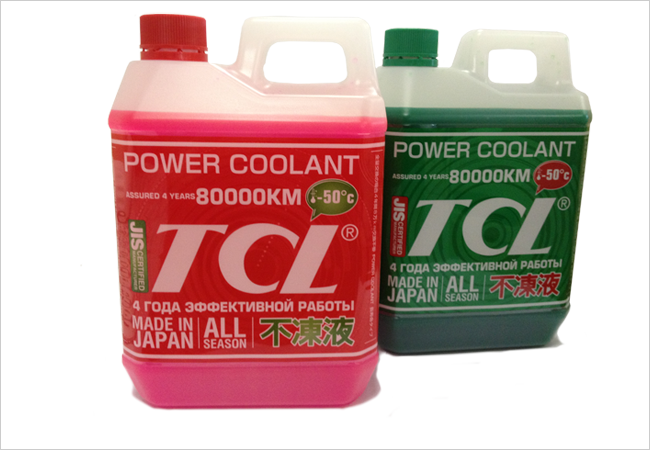

Ничего не скажу. Точнее скажу одно - я не стану лить в машину сделанную у нас жижу, любую. Пока ещё слишком сильно действие люмпенпролетарского прошлого, доверие на нуле примерно.
Ну да забыл что ты из староверов)))
Ладно тогда вот так. Что скажешь по поводу этих двух?

А ты в курсах что в этих двух канистрах абсолютно одинаковые жижи? Это я тебе к тому что цвет это только краска и ничего более. По цвету никто антифризы не определяет
