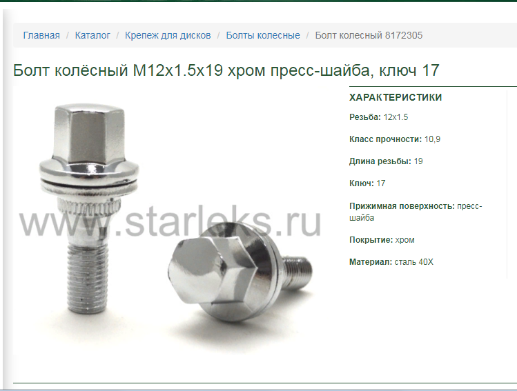

Купил тойотовское литьё 6,5 на 16, цо-60,1 ,разболтовка 5 на 114,3 ,ЕТ50.Но эти диски крепятся гайками или болтами с пресс-шайбой,а у нас конусные...
С трудом нашел болты с необходимой резьбой и пресс-шайбами,но боюсь будут коротки.
У меня с такими же размерами штамповка Тойотовская на зиму. Крепится штатными болтами Сузуки от литых дисков.
