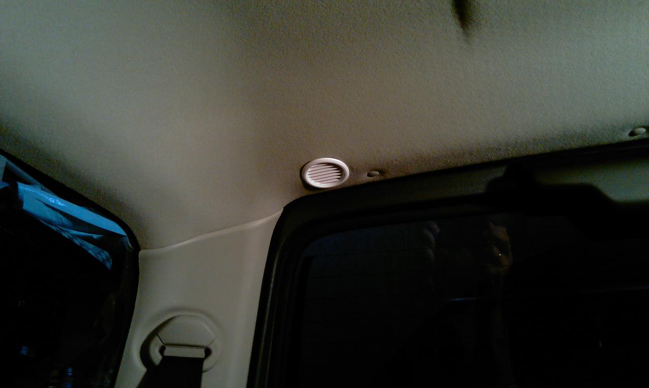

Прошел почти месяц моего тестирования. Итог: салон потеет только во время секса. :D
По существу. Решетка одна от восьмерки из салона. Выпил по одной секции, те что с креплениями. Вырезал дырочки ножом и поставил.
Ощущения: салон перестал потеть в дождь и влажную погоду, даже при включенном на единичку обдуве. Правда, есть нюанс - у меня сзади силовой бампер, поэтому клапан открыт всем ветрам.

Я начал с размерчика Zozo и разместил там же.
Попробуем, если окажется маловато - увеличить не проблема.

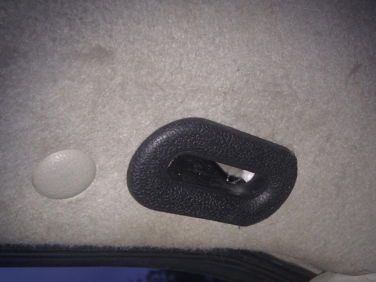

Касательно клапана, это два узких отверстия, расположенных одно над другим и закрытых общей резинкой- на фотке видно верхнюю секцию.

Так о чём я? Ах вот- уже достаточное время у меня вместо дыры в обивке стоит плафон! И что таки ви думаете? Машина снова потеет! Особенно сегодня.
Так что вопрос можно считать не просто доказанным, а всесторонне доказанным!

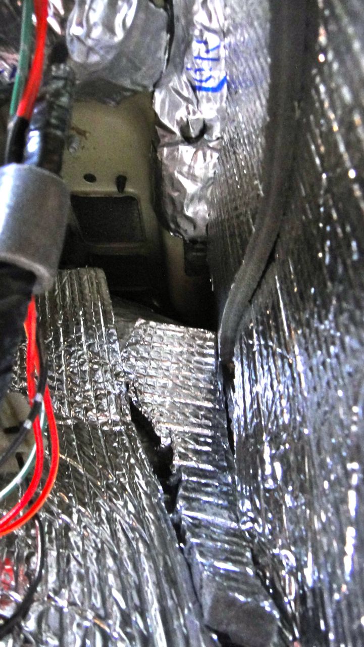

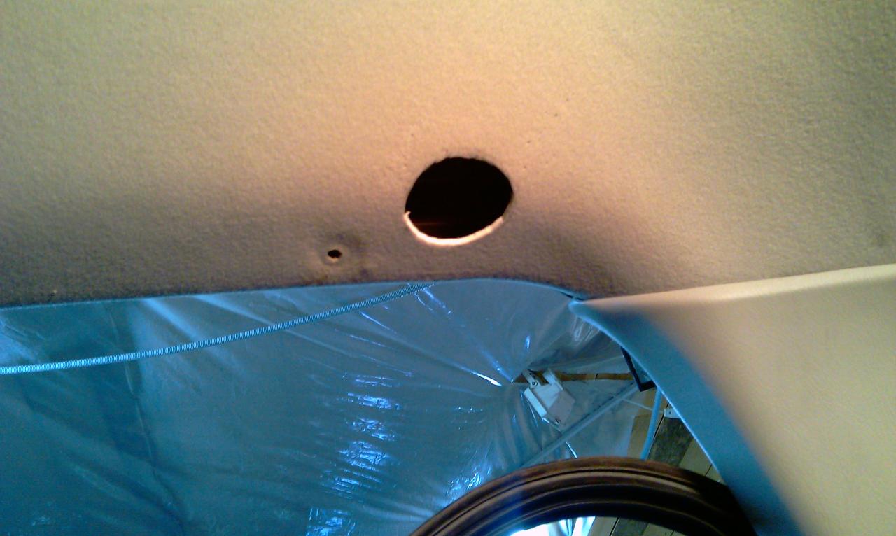

Замерил сегодня, отогнув немного обшивку сзади, те отверстия что обозначены красными стрелками, получается где то 5 х 6 см, значит площадь одного отверстия 30см2.
Одна ячейка от 08 решетки, 1 х 3,5 см, то есть 3,5 см2. Наверное маловато будет для вентиляции, хотя уже говорите эффект есть.

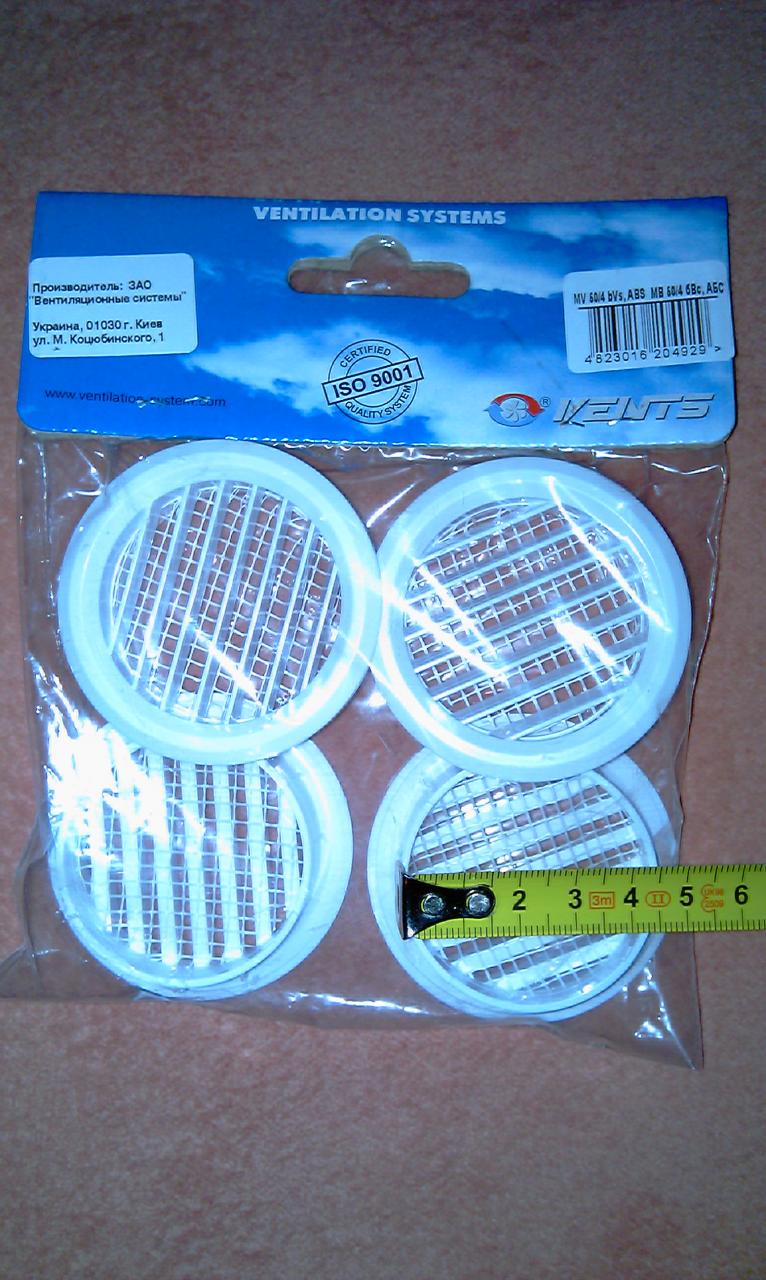

Я решил врезать вот такие вент решетки, мы их врезаем в натяжные потолки, если у заказчика плохая гермитизация запотолочного пространства и потолок надувается-всасывает. Диаметр врезки 4,5см. а если посчитать площадь круга то получается практически 16см2. да и цвет белый. Попробую на днях отпишусь.

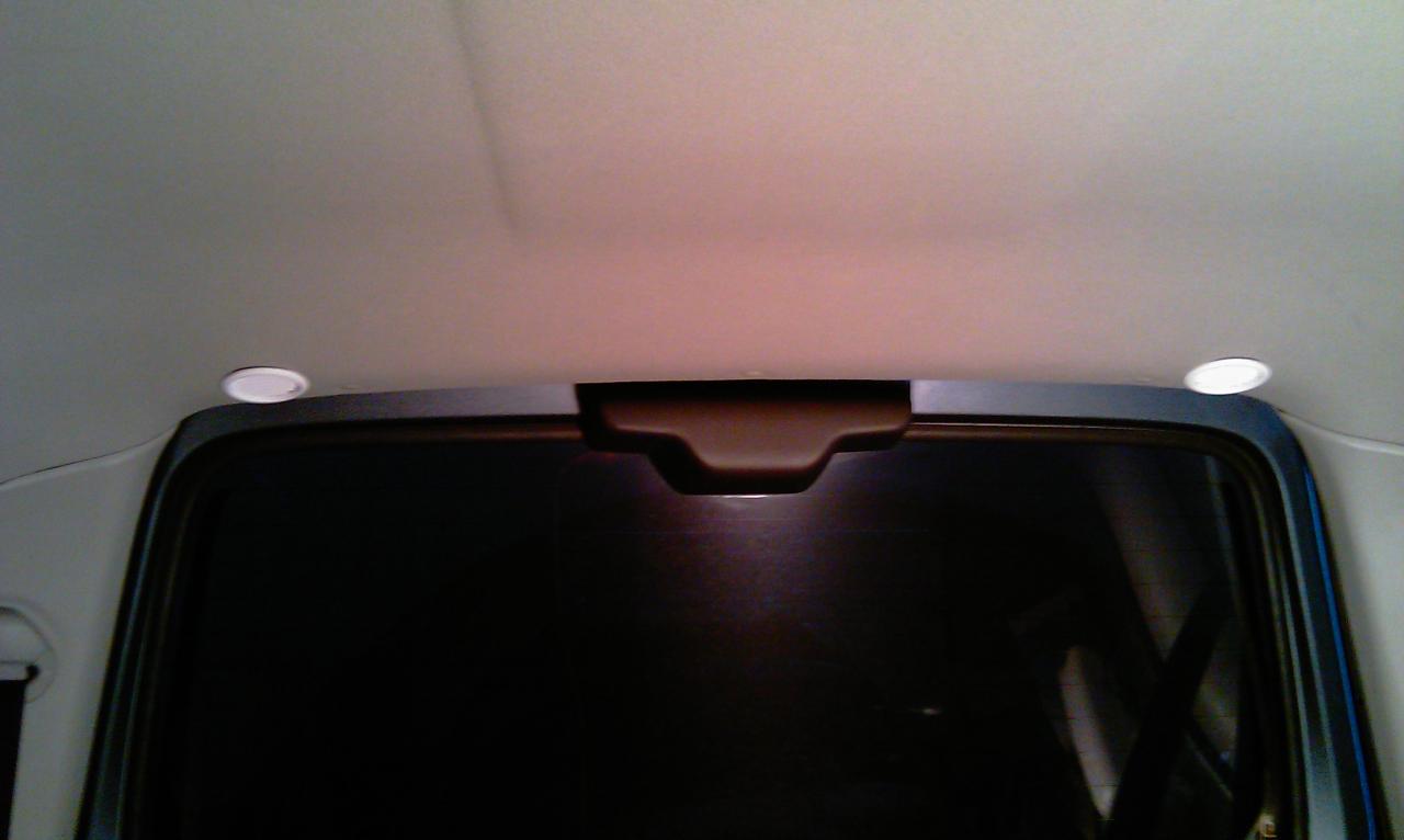

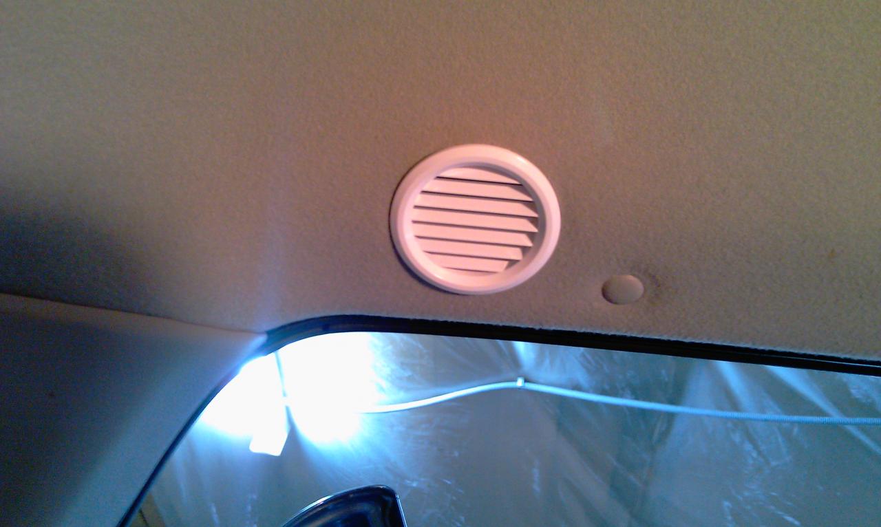

Вот врезал, испытания не производил, но если не будет хватать то можно ещё 2 врезать под ручками, они как раз над боковыми окнами и за ними будет не видно. Вчера проводил эксперемент, на стоянке печка дует на 1 скорости, подставил руку, и приоткрыл окно, поток воздуха ощутимо усилился.
Теперь появилась идея купить балончик серой краски и покрасить решетки, ну и в принципе можно феном их погреть и немного подогнуть с заеи зазор пару милиметров между решоткой и потолком.

Эффект ощутим, вентиляция заметно улучьшилась. По другому печка дуть стала, воздух свободнее пошел. Дождусь дождей и холодов, проверю ещё. Под ручки врежу ещё парочку, для надежности.
