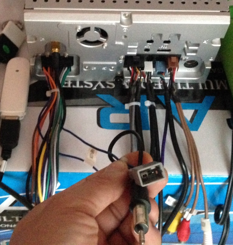

Вопрос имеется, может кто сталкивался. С магнитолой шел переходник со штырем для антенны и проводком запитан из магнитолы:
Он так и остался у меня висеть, а я воткнул штатную антенну прямо в мафон. Так вот, знающие люди говорят, что надо отсоединить этот проводок от переходника и подоткнуть в какой-то разъем на колодке (где машина с магнитолой соединяется). Тогда, якобы, антенна станет активной, только надо по распиновке нашего авто определить куда подсадить. Никто не вкурсе такого?

Вопрос имеется, может кто сталкивался. С магнитолой шел переходник со шырем для антенны и проводком запитан из магнитолы:
Интересно почем нынче у Боба такие игрухи для народа..? а по части разъема.. у меня был тож хитрый разъем.. пока его не воткнеш, кнопки на руле не работали... а чтоб антенна стала активной, на нее надо +12в подать, можно от магнитолы, вывод на питание внешнего усилиттеля мошности...

Скажите лучше куда подать питание от этого проводка чтоб заработал усилок на антенне?

А по части проводка ... провод антенны оканчивается разъемом (Джек 3,5) и двумя: красный и черный .. так вот... черный на корпус магнитолы под винтик, а красный соединить с +AMP (плюс питания внешнего усилителя или с "+12 АСС"

Putnik401, так это где такое - на покупной антенне для телека? На штатаной радио только большой штырь прямо в радио запихивается (как тут) без всяких проводков...

Правильно, на покупной антенне для телека, а у штатной +12 для питания усилителя идет с разъема штатной магнитолы и идет назад прям до самой антенны...
так и не пойму где это искать - есть у кого-нибудь схема?
Сине-белый повод - это питание усилителя, провод идет параллельно коаксиальному проводу радио сигнала, на него подать 12 В от провода магнитолы (желтый, красный) на котором + появляется при вкл зажигания. В правом пороге есть его разъем.
Подробно тут почитай: https://suzuki-club.ru/threads/58691/
