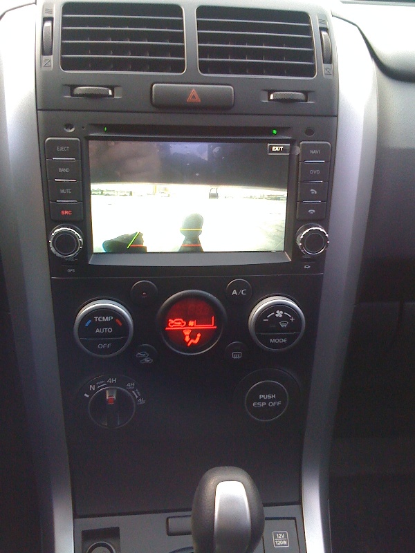

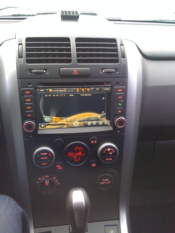

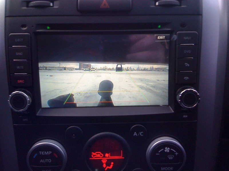

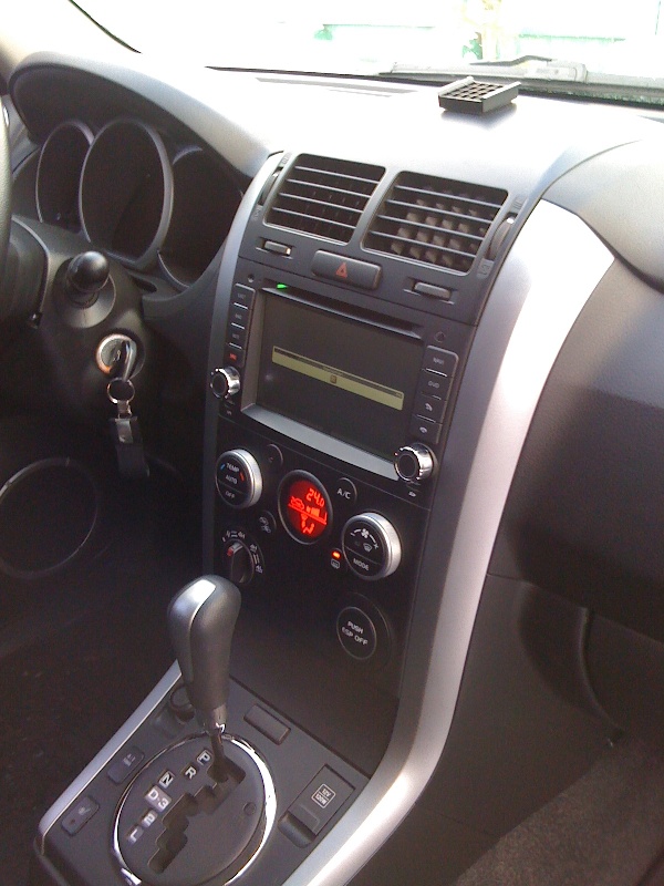

Вчера все установил (сделал даже шумку простую + колонки в задние двери, которе изначально не планировал) в 2-х сервисах - Фабрике Звука на Митино и Дейстровском боксе на Можайке, 25.
Пока доволен
Итоговый отчет по затратам:
27000 (Daystar DS-7046HD+Inet)
2500 - доработка под интернет
1750 - модем МегафонХУавей1550
2300 - колонки задние двери DLS M126(Реально стоит 1500-1600)
4605 - USB-ECU K_Line адаптер под ODBII
3800 - двухкомпонентные с пищалкой колонки DLS B6A в передние двери
3500 - установка магнитолы, антены, подвлючение USB-ECU+камеры заднего вида
3500 - установка 2-х компонентных колонок - вперед
5000 - двойная шумка виброплатом передних дверей
3000 - одинарная шумка задних дверей
1500 - установка коаксиальных колонок - зад. двери
1200 - изготовление 4-х колец под колонки
1000 - лицензия для навигации "ПроГород"
3000 - камера заднего вида
2000 - установка камеры
Итого: 65655
Вчера вечером пока увлекся майфуном чуть в аварию не попал - спасло то, что у нас зеркала боковые складываются в обе стороны - мне грузовик сложил на повороте правое зеркало - чуток обтесал пластиковую кромку, так-что я не стал наезжать и разъехались миром.
По затратам - я понимаю что есть на чем сэкономить было - установить все самому, купить расходку в оптовке а не на Митино, заказать магнитулу на алибабе и т.п. - но я уже не в том возрасте чтобы по гаражам ошиваться - мне реально проще потратить допустимую для внутреннего ощущения сумму в 65 тыс чтобы поставить нормальную музыку с навигатором, интернетом и камерой заднего вида. Знаю, что за аналоги на каком-ть 200-м крузаке в сервисе за такое требуют суммы далеко за сотню тысяч рублей.
Жена сегодня проехалась со мной - осталась довольна моей покупкой ;-)
Менеджеры в Дейстаре вчера спец-но приходили в бокс послушать чем отличается штатная аккустика с дейстаром от нештатной с их-же дейстаром. Минут 20 вслушивались и признали что окромя мощности (штатные колонки - 25 ват, установленные - 50-80) звук тоже поинтересней стал...
Так-что выводы наверное пусть каждый сделает сам для себя, я могу сказать одно - в своей Витаре я закрыл вопрос по музыке/навигации окончательно, большего мне и не надо. Максимум - когда ребенок чуть подрастет - купить 1-2 подголовника по 4500 с экраном встроенные для подключения к DVD во вторую зону. Сегодня перепишу ПроГород на SD-карту с Автоспутником и IGo + закачаю Навител - и будет у меня полный комплект ;-) Осталось дождаться релиза ПроГорода с поддержкой пробок, чтобы наступил окончательный коммунизм, а то АвтоСпутник(который ныне с пробками) хорошо смотрелся года 4 назад, но никак не в 2010-2011 годах.
PS: ну и совет всем - поменьше отвлекаться на магнитолу - поставить к примеру какой-ть скринсейвер чтобы экран черным был, а то отвлекает она по первости ;-)
PPS: КУДА ДЕВАТЬ штатные колонки и старую голову Matsushita PACR06? Народ в сервисах говорит что они задаром теперь никому не нужны, т.к. полно снятых стало - это правда?

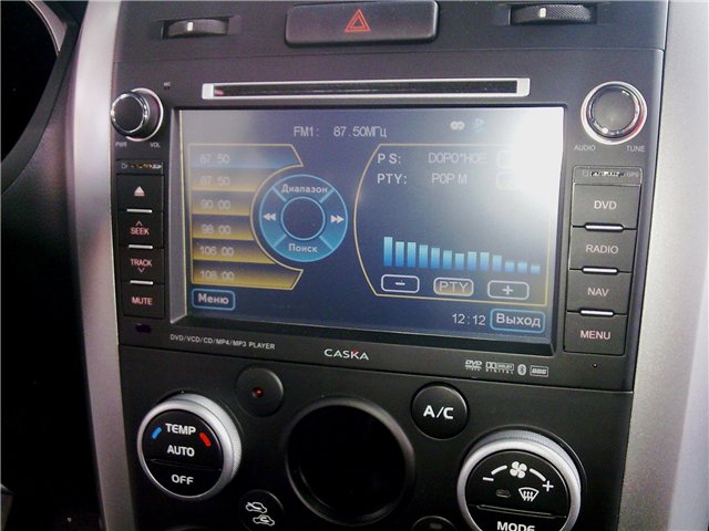

Митрич - магнитолы делают две-три фирмы, все остальные их продают выдавая за свои.
Китайские названия не лезут никак с российскими, посему ответа на ваш вопрос быть не может.
Касательно что лучше:
- каска Са106 вне конкуренции (мне кажется). Минусы: нет бежевого цвета, и цена как Пионер.
- новая магнитола от витсона (первая на ваших фото) - хорошая, но сам не пробывал еще
- касательно св2011 - мои ответ извстен.
Семко - я тоже думал что Каска (Phantom) - но не нашел ни одной причины чем она лучше т.н. Витсона - ныне представлен как DayStar(ex Kovan) в России. На первой фотке именно DayStar DS-7046HD.
Что в Каске, что в Дейстаре по утверждениям продавцов стоит одна и та-же матрица Sharp, плюс Каски в том что к ней подключаются датчики в шинах, при этом к ним обоим подключаются камеры/парктроники. А минус Каски в том что там один проц - ранее 400Mhz, сейчас ставят 600, а в DayStar их два, что позволяет запускать больше параллельных задач, что выражается к примеру в функции Картинка в Картинке (PIP). Поэтому лично я, целый квартал присматривающийся к Фантому сделал вывод что переплачивать 10 тыщ за девайс в России, который на АлиБабе стоит столько-же сколько и Дейстар и RedPower - это выкинутые деньги прямиком в карман Stopol Group...
PS: по словам сервиса - на фантом нареканий больше чем на дейстар.

никто кроме каски включая и витсон не поддерживает на дисплее парковочные сенсоры ну а про TPMS и разговора нет, это чисто каскина наработка (пока)Не-не-не

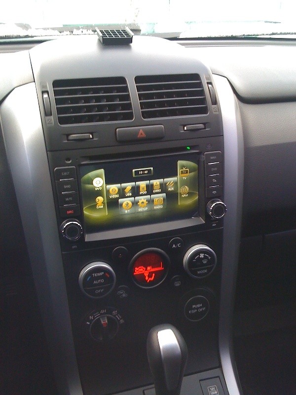

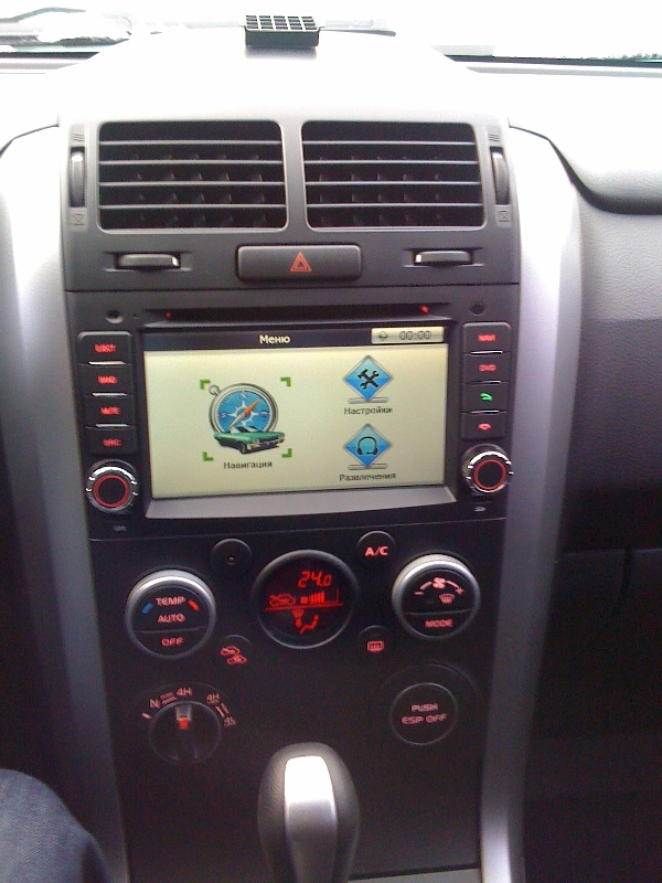

Всем привет, хочу поделиться своими впечатлениями. Приобрёл сей девайс: китайская штатная магнитола на НСГВ WI-SGVNW. На форуме нашёл всю инфу по поводу установки,подключил активный саб.Всё работает на ура(radio,dvd,cd,mikro cd,usb(12 гб(фильмы ,музыка фото--всё пашет),bt((хендс фри с телефоном вообще зачёт),камера заднего вида(просто улёт),только gps еще не опробовал -руки не доходят.
Установил USB порт в бардачке под климатом,так здорово получилось(как в компе без проводков только порт видно). Кому интересно во время установки спецом делал некоторые фото,могу выложить.
вообще этот клуб меня натолкнул на многие мысли,идеи и способы их реализации,конечно относительно моей НСГВ.
С уважением Юрий.

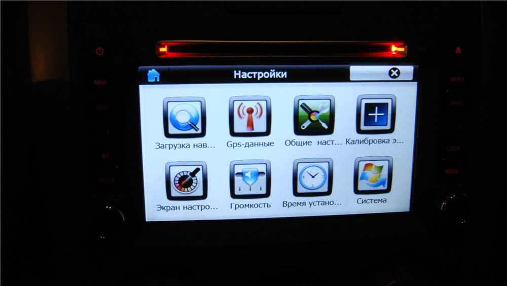

Балалйка Isun TS7252 (по виду как CB2011 у semco). Win CE 5.0 Имею вопрос по навигации:
На 4 ГБ карточку скопировал Автоспутник лицензионный и IGO8 оба по отдельности работали у меня на др. навигаторе, Автоспутник вроде загрузился, но запросил новый рег.код и с этим всё понятно, а вот с IGO "бился" час и так и не загрузил, не видит ПО и всё, перепробовал с разных папок в т.ч. и exe, может, кто подскажет в чём проблема,
Коллеги, может, кто поможет советом, что надо с IGO8 сделать, чтобы запустить на этом DVD, Автоспутник вчера загрузился, но "дубовый" он какой то, единственное преимущество карт по Росси больше. Please help!:whistling:
если это аналог 2011 то просто прописать шаг в меню (смотри инструкцию которая должна быть в коплекте).Если нет ее дай знать, завтра посмотрю у себя как это сделано.
кто нибудь может кинуть ссылку на рабочую ИГО 8 - 8,3 для наших китайских голов с WIN CE6.0. можно в личку.
а то я ломанную со своего навигатора устанавливал, и разные сборки в 4pda. pna качал - всё какая то хрень или тормозит адски или картинка только на 2/3 монитора, хочется установить сразу нормальную сборку без экспериментов.
Навител кстати без проблем встал, спасибо форумчанам тут за разъяснения и на синем за полезную ссылку.
Еще думаю ради эксперимента Прогород поставить и думаю, что навигации мне хватит.
Инструкция есть, но про др. навигацию типа DAOTAOTONG.... там путь показан к exe-шному файлу, принцип понятен, и я так делаю в папке IGO, но почему то безуспешно, что то мешает балалайке увидет навигацию. У меня Nav N GO IGO8 8.0.0.29000 feb.26.2008, может кто подскажет др. вариант этой программы.

Хорошая новость: магнитола Каска СА106 - то что в РФ продается под маркой Фантом DVM-3004GHDi
можно заказывать. Стоимость 875дол включая карту Иго8 для РФ и пересылку в РФ.
Если брать полный комплект с датчиками давления и парктроника и камерой - то сумма 995дол.
Один вопрос. Эта голова тоже ниже ноля градусов глючит?
почему она должна глючить...у меня в -45 работает нормально (уже писал об этом не раз):thumbsup:

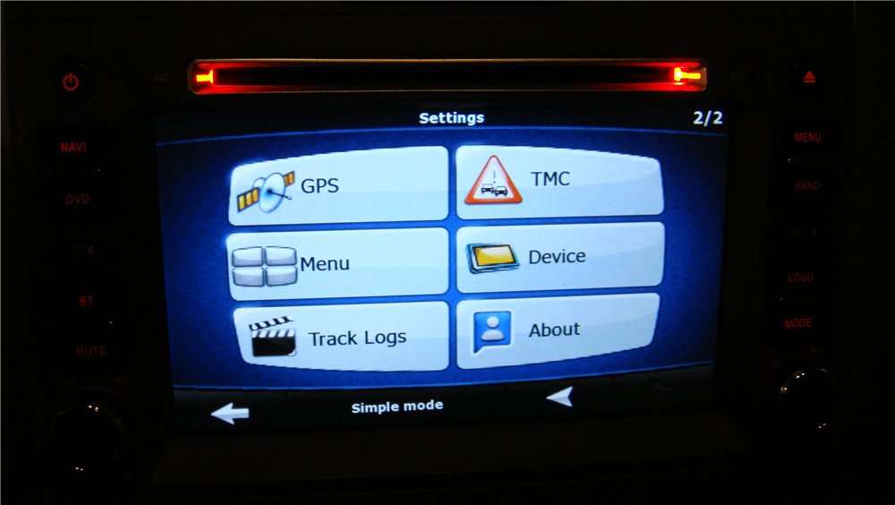

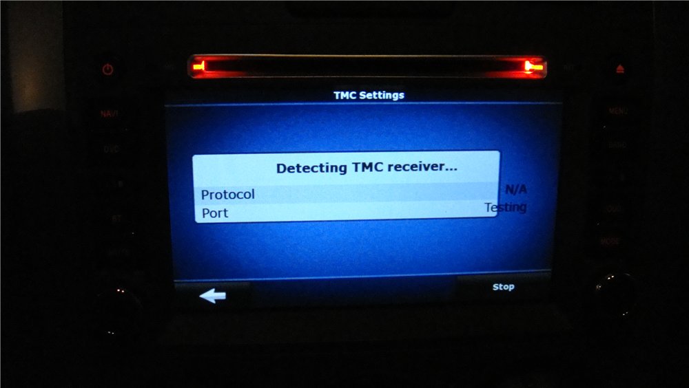

касательно поддержки пробок и трафика - втыкаешь модем через USB и пожалуйста тебе комп:thumbsup: Почти каждая магнитола это позволяет делать.:thumbsup:
на сегодня это реализовано вот так на СВ2011:
поддержка пробок на дороге (требует наличие модема через ЮСБ)
тк модема у меня нет, соответственно подключиться не может
но суть понятно надеюсь.

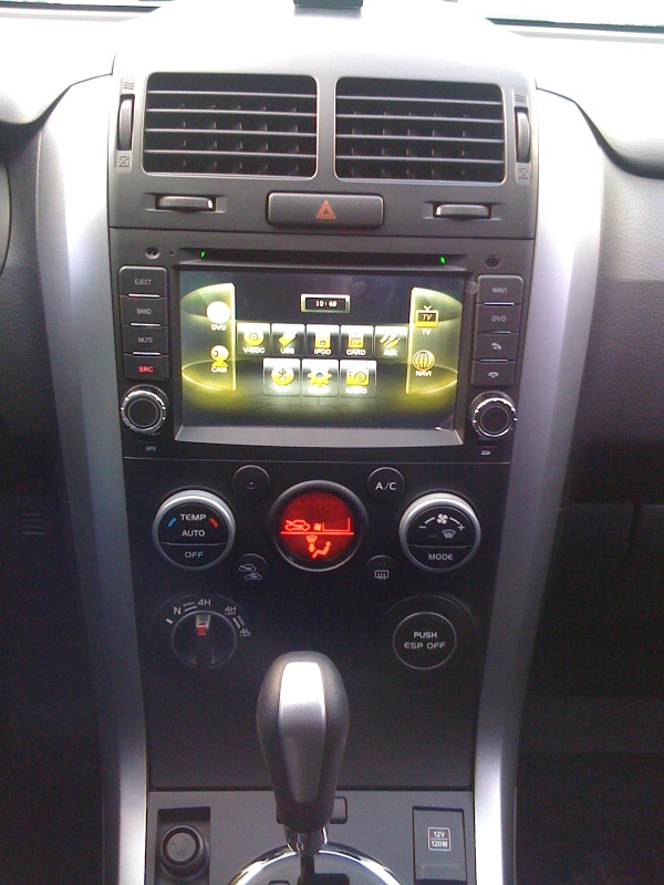

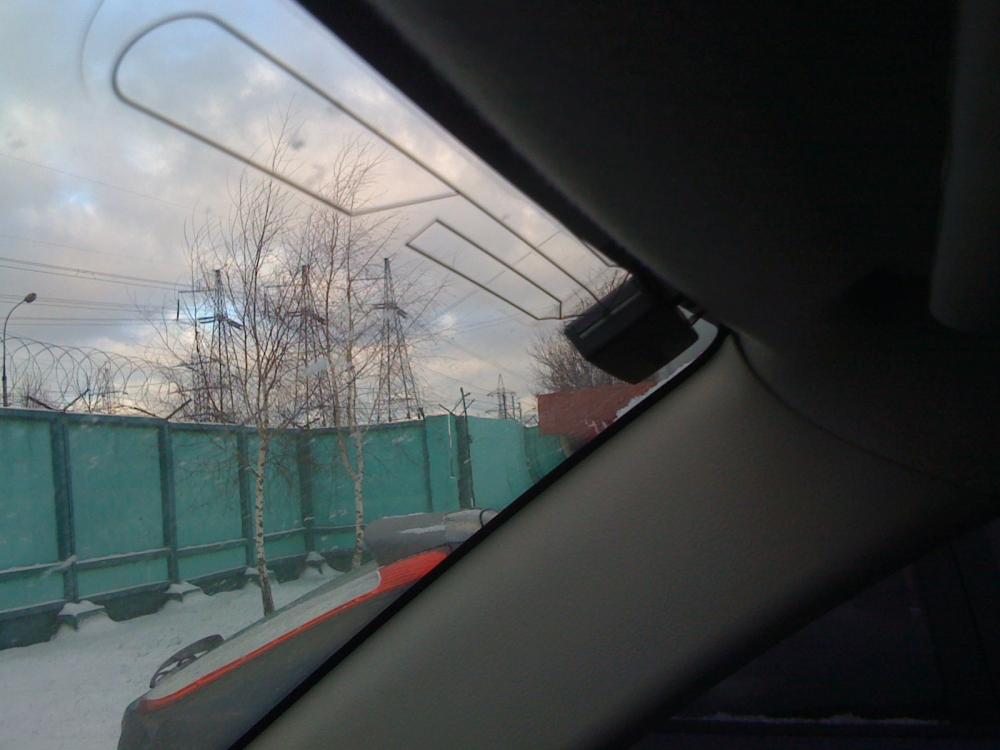

Вот Witson + антенна ТВ. Проводок на ручник никуда не вешал - всё работает. ТВ на ходу - дерьмо.На стоящей машине везде по разному. Надо выбрать положение,если есть возможность или непреодолимое желание посмотреть телек.По аналогии с тем,как крутишь "рога" на телеке в помещении без стационарной антенны.(антенна CALEARO 122)
Навигацией пользуюсь редко ,поэтому хватает присланного китайцами IGo. Работает, на мой взгляд, нормально.
Есть только один вопрос: куда нужно было зацепить чёрный провод "back" ?А то я чегойто его забыл.
Есть один маленький косячёк,который скорее всего с этим проводим и связан. Предполагаю куда нужно цеплять,но послушаю людей,которые понимают лучше.
