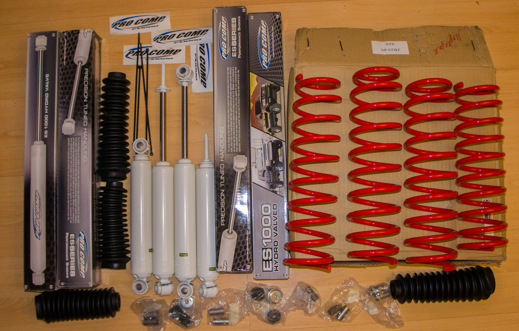

Аморты даже без пыльников?
лоханулся, однако,.....полез в коробки от аммортизаторов, а они там на дне застряли и не вытряхивались, к тому же они черные и их там не видно было :wacky:, спасибо за намек:dance3:
Сколько денег?
денег 22240 р.
