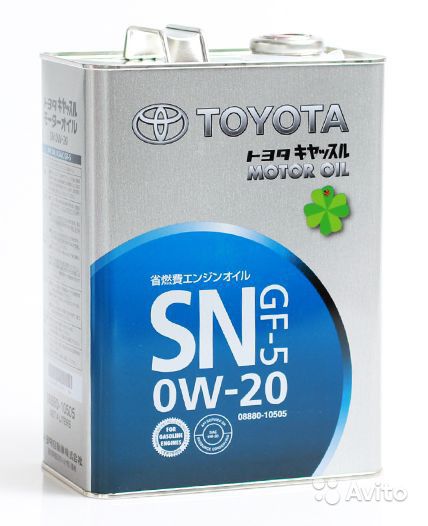

1. С тускло горящей контрольной лампочкой откр.дверей, на щитке приборов не парься - просто переведи выключатель салонного плафона в положение "ВКЛ при открытии двери". Увидишь результат:)
2. Кулаки непременно вскрыть - посмотреть.
3. Кто ж тебе, мил человек, именно 5W30 советует? В сад всех:)
Проверяй сам по своему VIN_у
Jimny JSAFJB43V00~ Диапазон VIN, рекомендованное масло
100001-400000, 5W-30
400001-999999, 0W-20
А так - проверенное временем Eneos (банка-железо)
или любой азиатский гидрокряк, естессно в железной таре.
Моё любимое, замена через 5тыс., масло фильтр через 10тыс.

1. Уже сделал так) но всеравно нужно найти причину данной поломки...
2. Кулаки впорядке, как и все остальное по ходовой - на нем в бездорожье не гоняли.
3. Спасибо, заказал 0w20 suzuki оригинал.
Предыдущий хозяин заливал минеральное 15w40...

Это не поломка:) Но если реально найдешь причину - отпишись.
За 0w20 именно "suzuki" особо не держись. Смотри у себя по цене. Toyota, Honda Leo без разницы - Родитель один http://www.idemitsu.ru/
С 15w40 конечно явный перебор был, через месяц слей свое и залей еще разок нормальное, со сменой м.фильтра.
Защити сальники кулаков установкой ограничителя. (в крайних положениях руля задирает их сильно)
