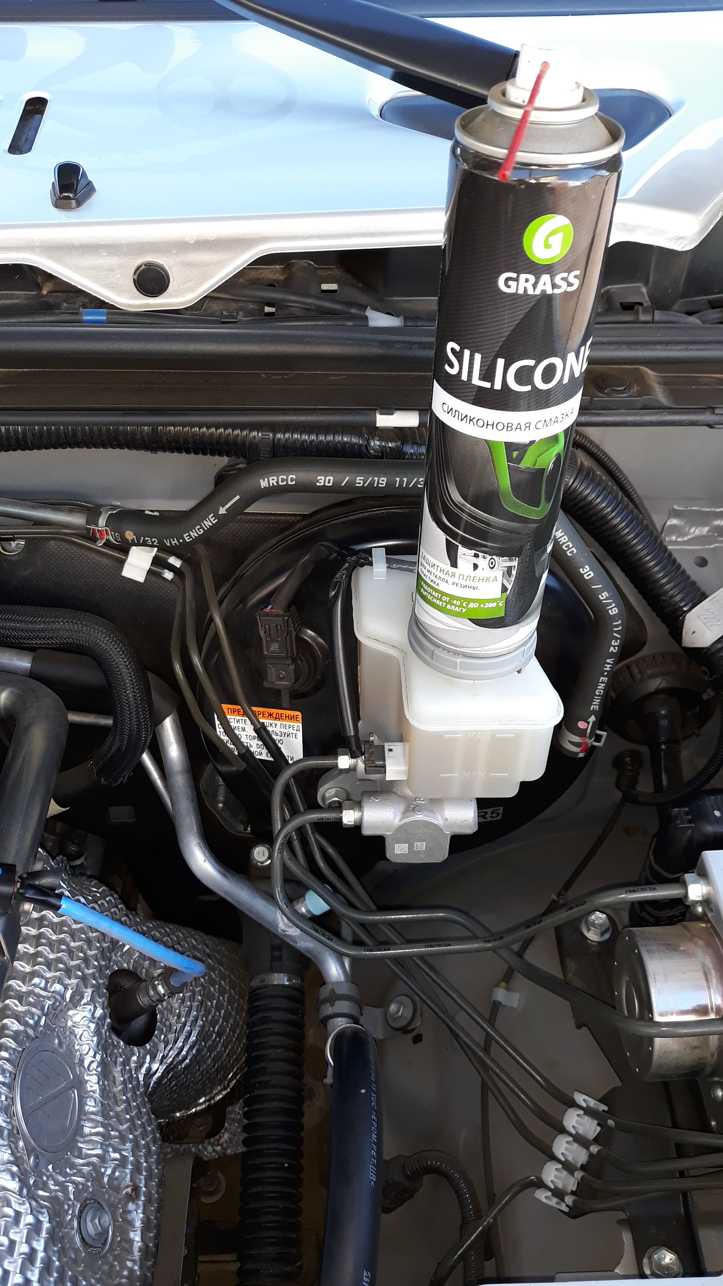

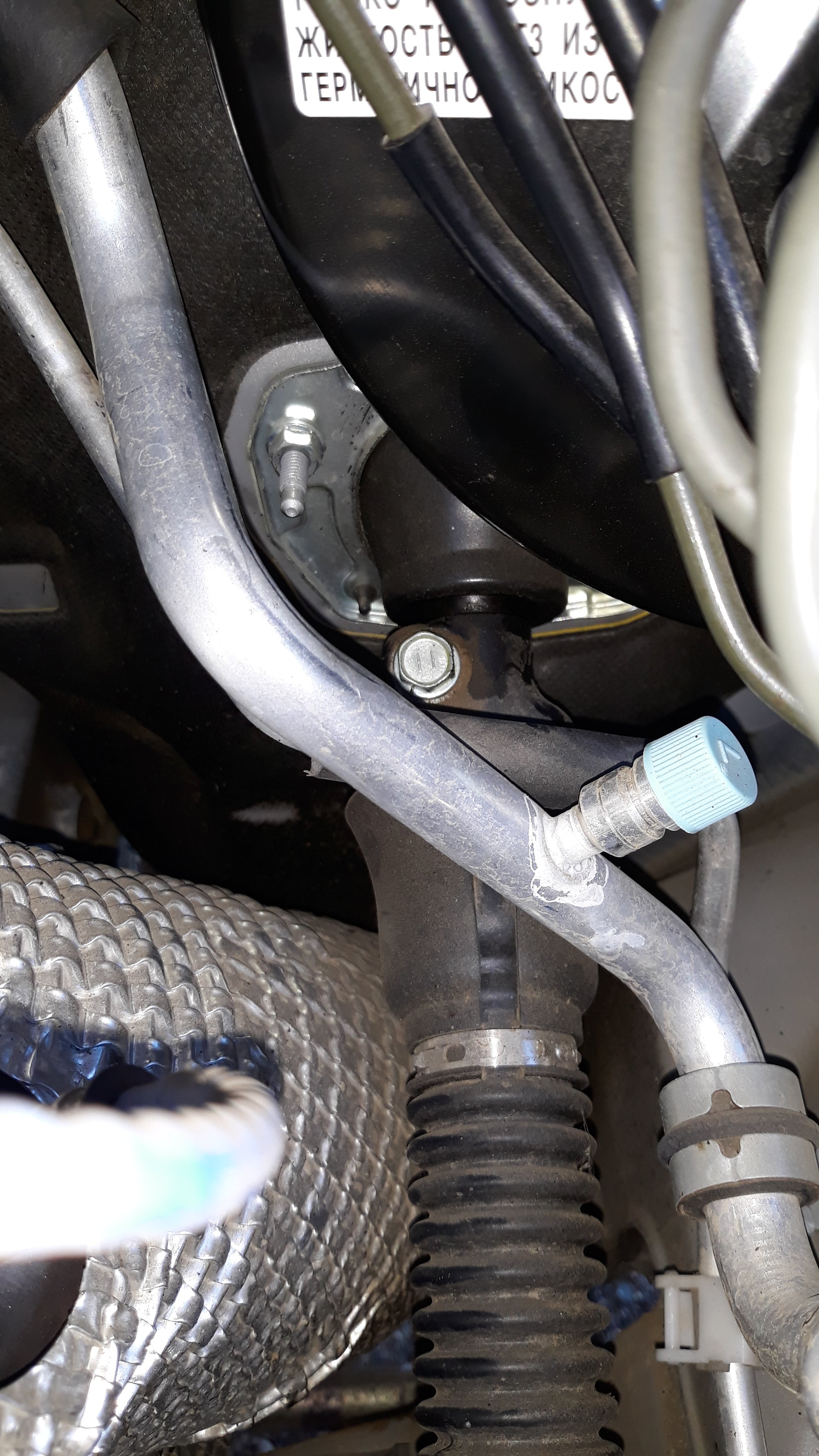

Всем добра.
что-то мало информации о стуке в районе педального узла при сильном торможении и повороте на лево, стук в кузове ощущается ногами и доносится оттуда, прошу откликнуться кто вылечил это, что меняли, если не трудно фото и номер детали. Исчез звук после ремонта? Или так можно ездить? По ощущениям на управление авто не влияет, люфта нет,но на слух не приятно. Заранее спасибо.

тут в начале темы сервисную инструкцию выкладывали и фото узла - поищите
Спасибо, читал. Сегодня решил посмотреть на этот узел, смазал силиконовой смазкой и в последующей поездке посторонних звуков не было. Может кому пригодиться.
